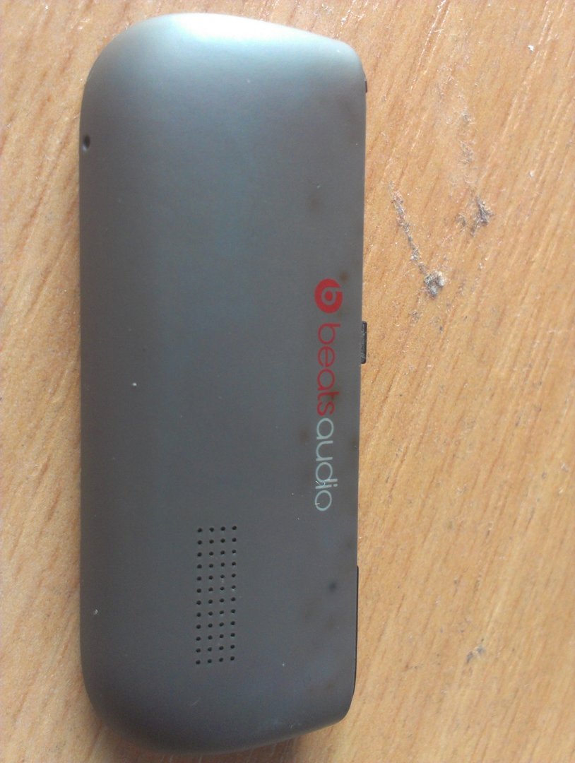

So, gestern ist mein One V wieder angekommen. Den Akku haben sie getauscht, sonst hätten sie durch "intensivste Tests" keine Fehler gefunden. Wenigstens läuft es jetzt wieder, und der Akku hält schon ordentlich. Trotzdem haben sie am Unibody immer ncoh nichts gemacht, immer noch sind Macken drin, die Schwarzen flecken sind lediglich ein bisschen ausgeblichen (ich hänge mal ein Bild von der Antenne an, sonst hab ich leider keine Kamera da, kann nur mit dem Handy Fotos machen).
