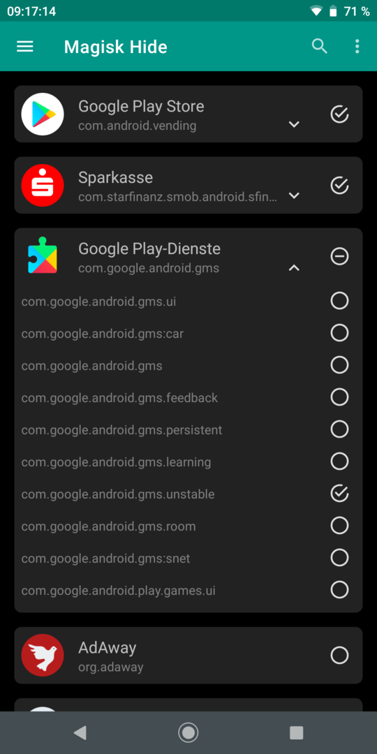

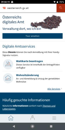

Geh in die App-Info über Einstellungen, beende sie und lösche alle Daten. Nicht starten!! Dann in Magisk > Magisk Hide und die App markieren.
Jetzt kannst du die App benutzen. Wenn nicht, dann den Magisk Manager über Einstellungen verbergen und das ganze wiederholen.

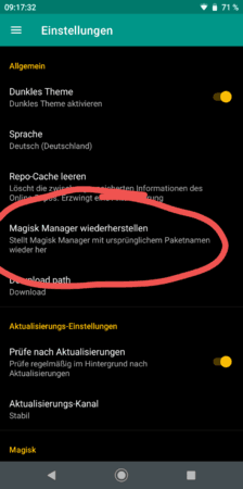

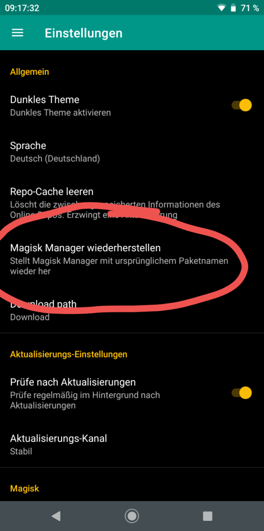

Hast du den Manager mit einem neuen Paketnamen verborgen? ALLE App-Daten gelöscht und die App vorher beendet?

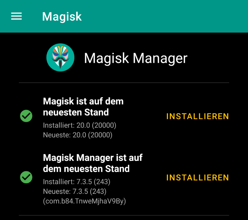

Ja habe ich alles gemacht:) welche Version von Magisk hast du?

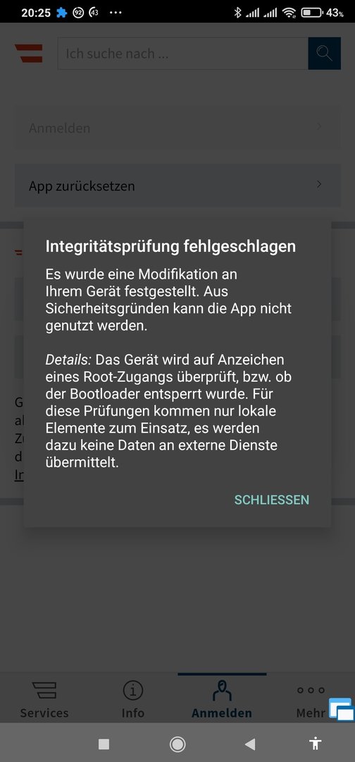

Ich würde dieses Thema gerne auffrischen. Ich habe ein Xiaomi Redmi Note 7 mit Magisk 23 gerootet, "Digitales Amt" ist in Magisk Hide aktiviert..... aber scheinbar sieht die App auch nach, ob der Bootloader entsperrt ist ("Das Gerät wird auf Anzeichen eines Root-Zugangs überprüft, bzw. ob der Bootloader entsperrt wurde")...
Kann man da inzwischen was machen? Ich habe es schon mit Einfrieren etc. probiert, aber das reicht nicht.... scheinbar eben wegen dem Bootloader.

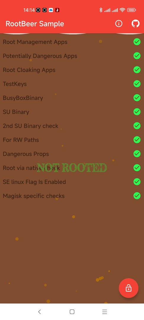

Liebe Leute, ich hänge mich hier mal an. Ich habe das gleiche Problem wie @sensei_fritz mit der App "Digitales Amt" Jedoch ist mein Xiaomi Mi 11 Ultra welches ich mit der EU-ROM erworben habe weder gerootet noch habe ich etwas am Bootlaoder gemacht.
Ich hab mich beim Kauf für die EU-ROM entschieden, weil auf der Plattform Chinahandys aufgrund der Sensibilität von Bankenapps dazu geraten wird - und jetzt das. Ich habe dann mal den Support vom Digitalen Amt kontaktiert und die haben mir geraten die App RootBeerSample zu installieren und zu überprüfen ob da alles grün ist. Ist es - aber die App Digitales Amt lässt sich weiterhin nicht verwenden.

Ist der Entwickler Modus aktiviert und Oem Entsperrung aktiviert?
@rene3006
Grad nachgeschaut - Entwicklermodus war nicht aktiviert. Hab diesen kurz aktiviert und nachgesen ob die OEM Entsperrung aktiviert ist - war sie nicht. Danach hab ich den Entwicklermodus wieder deaktiviert. Leider funktioniert die App "Digitales Amt" noch immer nicht - selbe Fehlermeldung wie vorher beschrieben.
Das witzige an der ganzen Geschichte - bei meinem alten Xiaomi mit der globalen ROM würde die App funktionieren und ich hab mich beim Kauf extra aus oben genannten Gründen für die EU ROM entschieden.
also ich bin der Meinung das alle geräte mit eu rom unlocked sind also der bootloader entsperrt....
Leider kenne ich mich da zuwenig aus - ich kann nur sagen, dass bei aktivierten Entwickleroptionen die OEM Entsperrung nicht aktiviert ist.
Was mir erst jetzt aufgefallen ist: Wenn das Xiaomi neu gestartet wird, so ist beim Bootvorgang ganz oben in der Mitte ein offenes Schloßsymbol zu sehen. Ist das vielleicht ein Hinweis auf einen entsperrten Bootloader?
Wenn ja - kann ich diesen wieder sperren ohne dass die komplette Konfiguration (Apps, Einstellungen und sonstiges) verliere?
