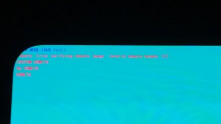

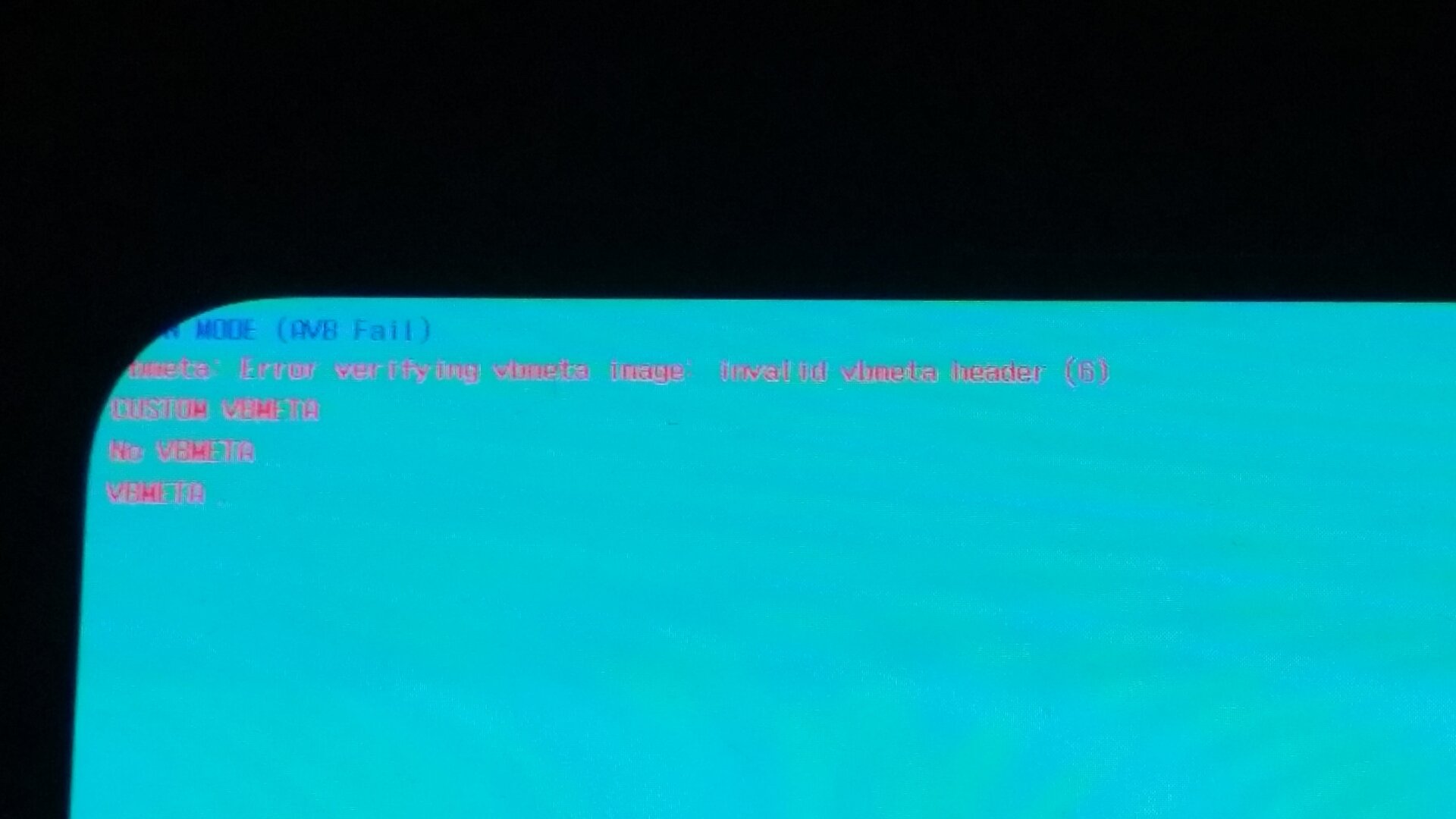

dank dir für den Beitrag. Ich habe das gleiche Problem. Leider sagt das S10e immernoch nach dem starten, dass ihm die VBMETA fehlt.
Ich habe diese VBMETA Datei genutzt: LineageOS Downloads weil ich das S10e nach dem flash der RECOVERY im Download Mode mit dem gleichern Fehler gemdelt hat wie du schreibst.
Woher hast du die vbmeta?
Leider geht das Handy weder aus noch kann ich es aus dem donload mode befreien, da der Akku ja nicht raus zu nehmen geht.
Danke schonmal für mögliche Hilfe.
Edit: Das flash der vbmeta hat geklappt. Die Fehlermeldung ist jetzt eine andere.

Super, das ging ja schnell und es sind sehr gut brauchbare Antworten. Jetzt habe ich es auch direkt versucht. Danke nochmal für die Erklärungen. Jetzt habe ich auch als normaler Nutzer von lineage OS verstanden, was eine VBMETA macht und kann es besser einordnen, dass mein Smartphone doch vielleicht noch zu retten ist. Leider bekomme ich diese "failed" Meldung.
Ich werde es also weiterversuchen.
<Dateipfad> heimdall flash --VBMETA vbmeta.img --no-reboot
Heimdall v2.2.2
Copyright (c) 2010-2017 Benjamin Dobell, Glass Echidna Glass Echidna
Copyright (c) 2021-2024 Henrik Grimler
This software is provided free of charge. Copying and redistribution is encouraged.
Initialising connection...
Detecting device...
Claiming interface...
Initialising protocol...
ERROR: Failed to send handshake!
ERROR: Protocol initialisation failed!
Releasing device interface...

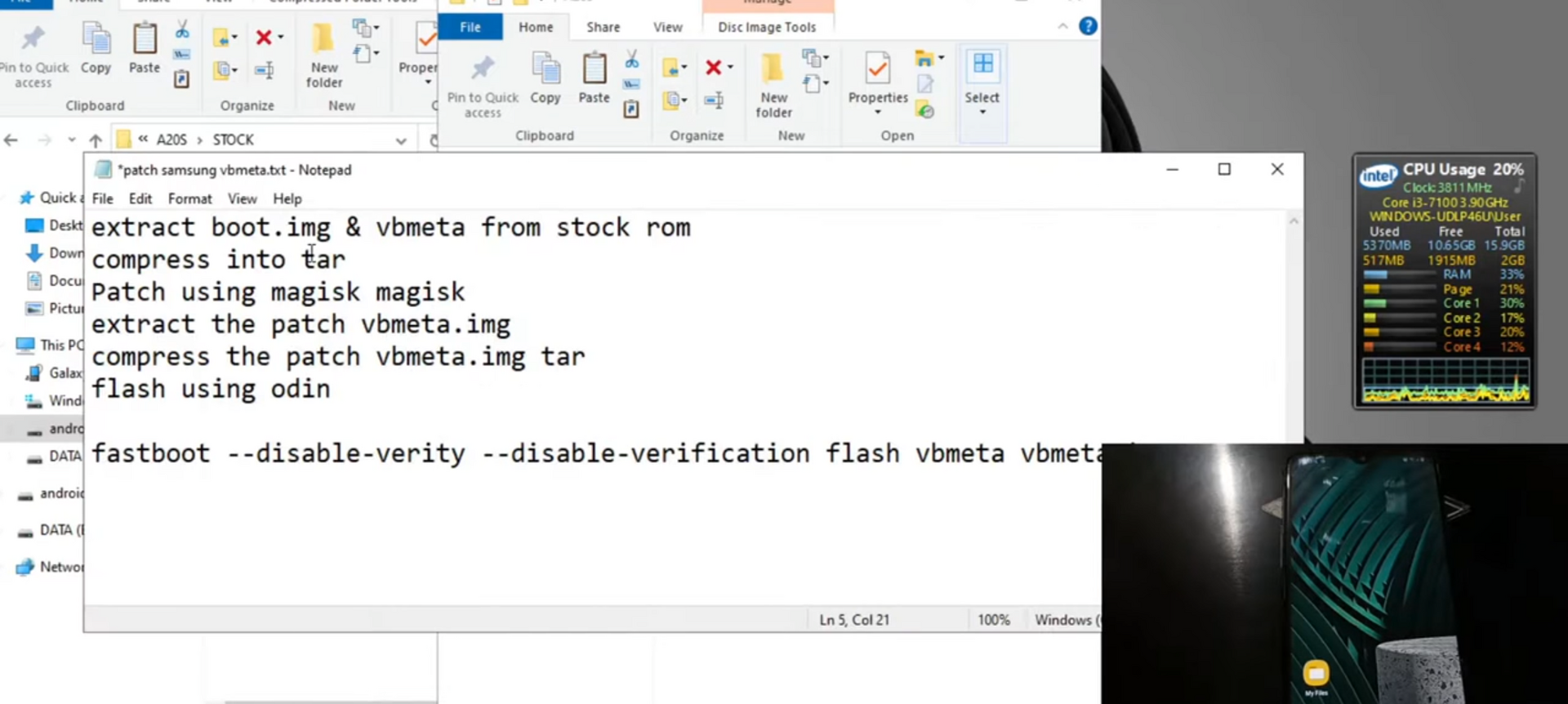

Es hat jetzt geklappt und das sogar sehr schnell, dank der schnellen Reaktion von @Klaus986 und mi Odin.
Für andere User und Mitlesende, so habe ich die Fehlermeldungen behoben:
Link von Klaus986 zur Erklärung im XDA Forum hat geholfen.
Da mein S10e im Download mode hing, ging ja gar nichts mehr. Treiber und unlock hatte ich ja schon alles erledigt.
Daher war nur noch die Installation von Odin nötig. (bisher ging es immer mit heimdall und adb)
danach das Handy anschließen und bei ID:COM erkennen lassn
Mit Odin dann wie beschrieben die vbmeta.tar in AP und USERDATA eigefügt und fertig!
Danach ging es regulär hiermit weiter Install LineageOS on beyond0lte | LineageOS Wiki
