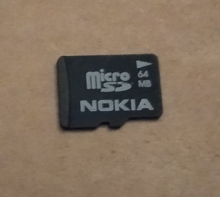

Und hier hätte ich die passende microSD für Geräte mit 16MB:
