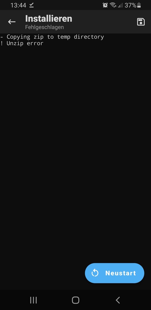

Den Terminal Systemizer konnte ich installieren aber BusyBox nicht. Hier die Fehlermeldung

@Andonisch Probier mal die ZIP

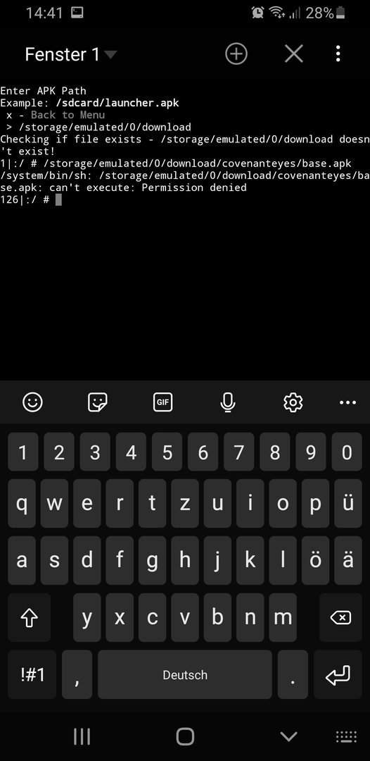

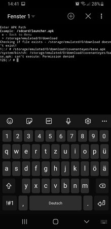

Kurz vorm Ziel und wieder eine FehlermeldungScreenshot_20220924-144112_Terminal Emulator.jpg
@Andonisch Berechtigung für den Speicherzugriff erteilt?

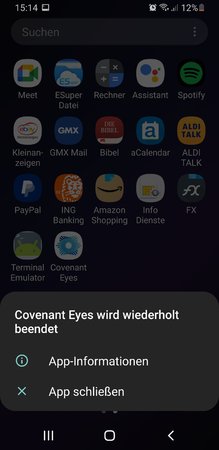

Konnte es jetzt wohl installieren, aber es läuft leider nicht.
Ich kann CE weder starten noch deinstallieren.

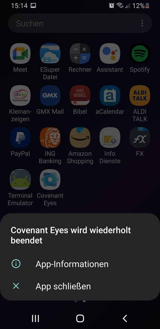

@Andonisch Hast du davor die App komplett deinstalliert? Das ist wichtig, da es ansonsten zwangsläufig zu solchen Problemen kommt.
@chrs267 ja hab ich
@Andonisch Zwischen Installation und erstem Start der App als Systemapp einen Neustart gemacht? Hast du sie unter /system/app installiert? Denn unter /system/priv-app könnte es auch zu Problemen kommen.
Im XDA-Thread dazu finde ich nichts passendes, bzw. einen Grund für dieses Problem. Support bis Android 12 und ein Post bestätigt auch, dass es unter One UI 3.0 funktioniert. Du müsstest noch One UI 2.1 haben. Kann auch selber bestätigen, dass die App problemlos als Systemapp funktioniert.
