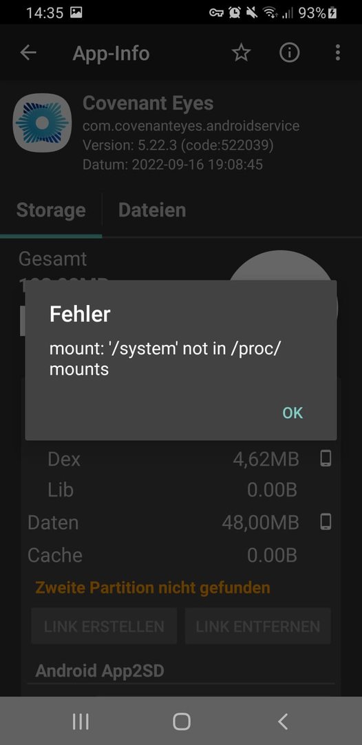

Hallo ihr Lieben,
ich habe ein Samsung Galaxy S9 Android 10 und mit Magisk gerootet. (
Nun will ich über Link2SD ein paar Benutzer Apps in System Apps umwandeln und bekomme folgende Fehlermeldung:
mount /system not in /proc/mounts
Ich hab schon viel gegoogelt aber find einfach nichts das hilft.
Für eure erneute Hilfe wäre ich sehr dankbar :)

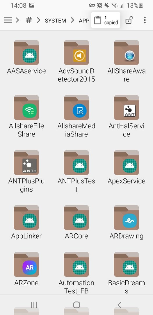

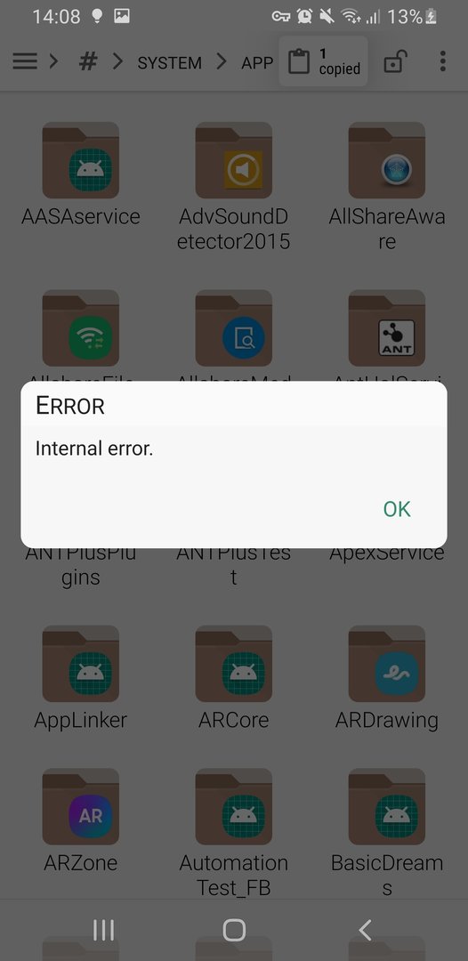

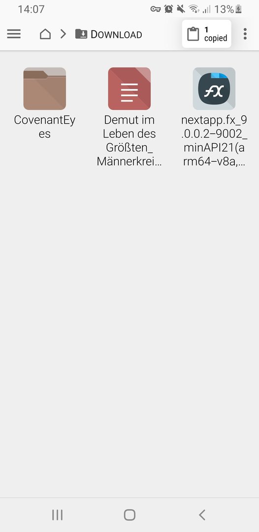

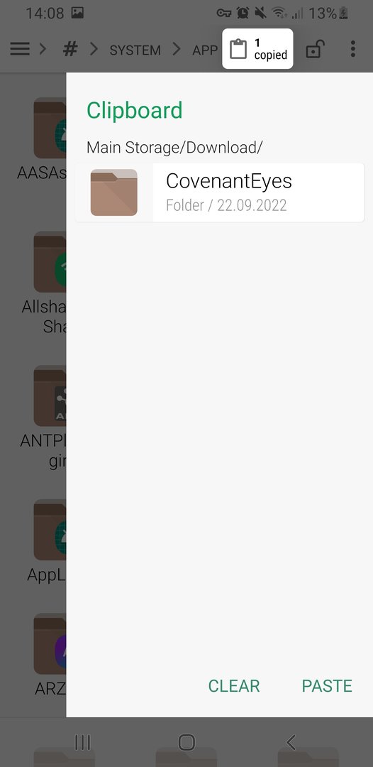

Ich hab alles genauso gemacht wie du gesagt hast siehe screenshots und es kommt eine Fehlermeldung 😡
Wenn ich in dem Systemordner/app einen Ordner erstellen will startet das Handy sogar neu..... Ich krieg die Krise

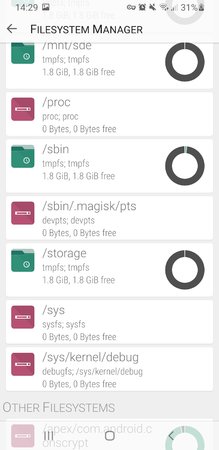

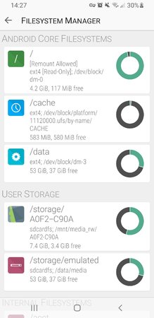

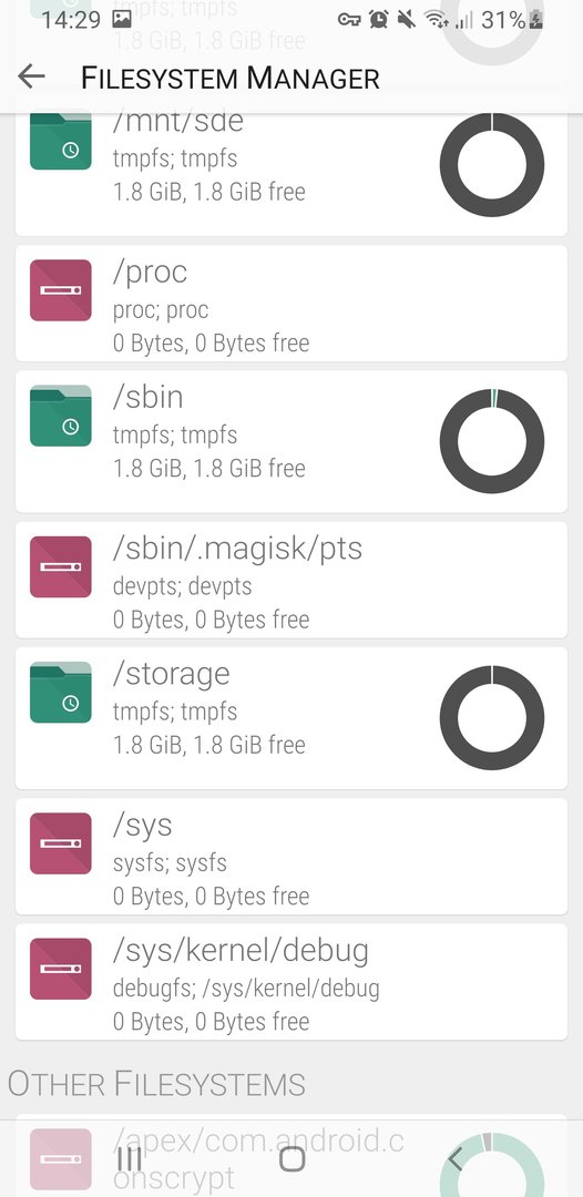

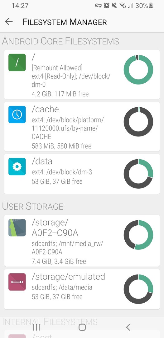

@Andonisch FX > Hauptscreen > oben rechts auf 3 Punkte > Filesystems
Was steht unter /system?
Irgendwas mit /dev/block/dm-1 o.ä.?
Meinst Du hier?
@Andonisch Ja, genau. Das Verzeichnis "/system" ist hier nur "/" (="/system_root")
Aber das Problem ist, dass die Partition /system_root (dev/block/by-name/system_root) nicht direkt gemountet ist.
Google bietet im Rahmen von AVB (Android Verified Boot) die Möglichkeit, eine Partition nur als Mirror zu mounten. Bedeutet, es wird bei jedem Boot ein Abbild der eigentlichen Partition erzeugt und gemountet, welches nicht dauerhaft geändert werden kann. Denn somit hast du nur Zugriff auf den Mirror, während die eigentliche Partition unberührt bleibt.
Der entsprechende Systemdienst nennt sich "Device Mapper" und dieser macht aus o.g. Partition das Abbild /dev/block/dm-0. Das ganze ist auch bekannt als "dm-verity".
Da ändert auch Magisk nichts dran, weil dieser Mirror beim Bootvorgang erzeugt wird, bevor Magisk überhaupt ins Spiel kommt. Magisk bemerkt es zunächst selber nicht, dass es sich nur um einen Mirror handelt. Erst bei solchen Aktionen wie diesen hier fällt es dann auf und es entstehen solche Fehlermeldungen.
Der Witz ist (und das hat mich selber auch fast in den Wahnsinn getrieben!), selbst bei direktem Zugang zur Partition mittels TWRP (Custom Recovery), lässt sich nichts ändern. Das ganze Spiel geht soweit, dass das System mit einer Fehlerkorrektur arbeitet und Änderungen selbstständig wieder rückgängig macht.

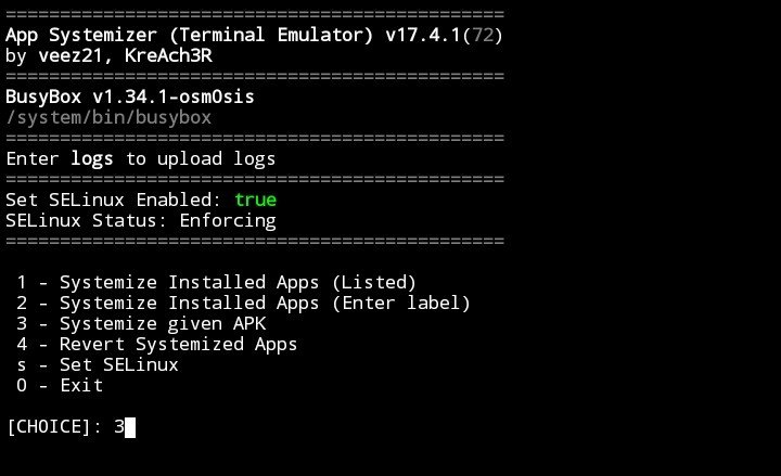

@Andonisch Es gibt ein Magisk Modul, das dir jede App in eine Systemapp umwandelt. Hier eine Anleitung dazu:
1. Auf folgender Seite die ZIP runterladen Release 17.4.1 · xeddmc/terminal_systemizer und per Magisk App flashen.
Dazu die App öffnen > unten rechts auf "Module" > oben "Aus dem Speicher installieren" wählen
2. Das Tool benötigt zudem eine BusyBox (s. Anhang), die du auch auf die gleiche Weise flashen kannst.
3. Covenant Eyes deinstallieren, die APK wieder speichern.
4. Da sich das Tool nur über Terminaleingaben steuern lässt, musst du eine App wie z.B. Terminal Emulator installieren.
5. Handy neu starten.
6. Terminal Emulator öffnen und folgende zwei Befehle ausführen:
Code:
su
systemize
7. Jetzt solltest du im Menü des Tools sein.
Wähle Option 3...
...und dann den Pfad zur APK auf deinem Handy.
Der interne Speicher ist im System immer "/sdcard". Das hat nichts mit einer externen SD-Karte zu tun!
Das Tool "installiert" die APK nun unter /system/app. Wirklich installiert ist sie dort zwar nicht, aber Magisk hängt die APK bei jedem Boot dort ein und unterm Strich ist es dasselbe.
Ein weiterer Neustart und du wirst sofort von der App aufgefordert, dich anzumelden.
