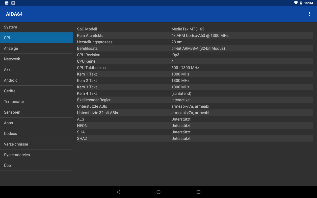

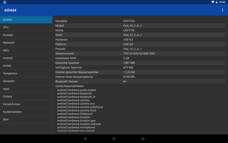

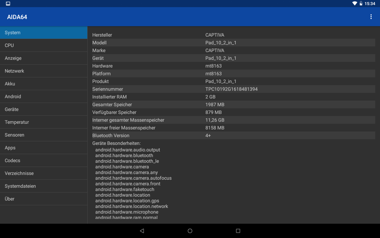

ich hab mich jetzt mal dran gemacht die Hardwareinformationen genau auszulesen, vielleicht hilft das ja weiter........
Meistens steckt ja hinter dem Hersteller der drauf steht ein ganz anderer (meistens ein big Chinese 😉)
Ich hänge da mal 2 Screenshots an.

@BarniO1 Das macht keinen großen Unterschied, da das Gerät die Anforderungen nicht erfüllt. RAM ist die eine Sache, aber du hast noch CPU und GPU, die passen müssen.
Es gab zu Beginn des Spiels für Android eine gepatchte Version, die aber nach kurzer Zeit nicht mehr für aktuelle Versionen des Spiels zu finden war. Das wird auch alles gute Gründe haben. Die Devs legen nicht solche Specs fest, weil sie zusammen mit den Herstellern Geld scheffeln wollen. Das Spiel ist nun mal so aufwendig und läuft nicht ohne die Power, die da verlangt wird.
