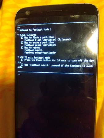

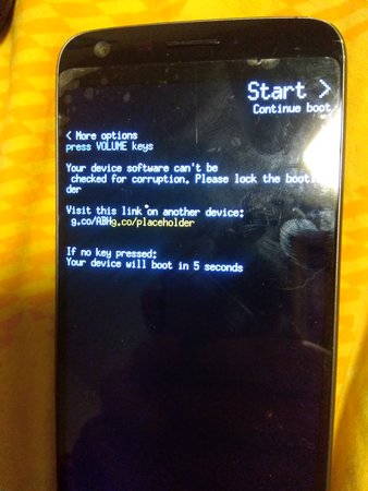

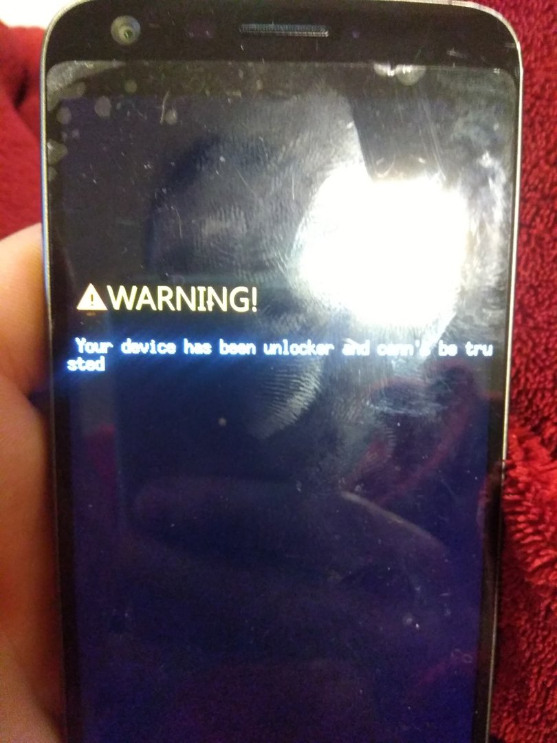

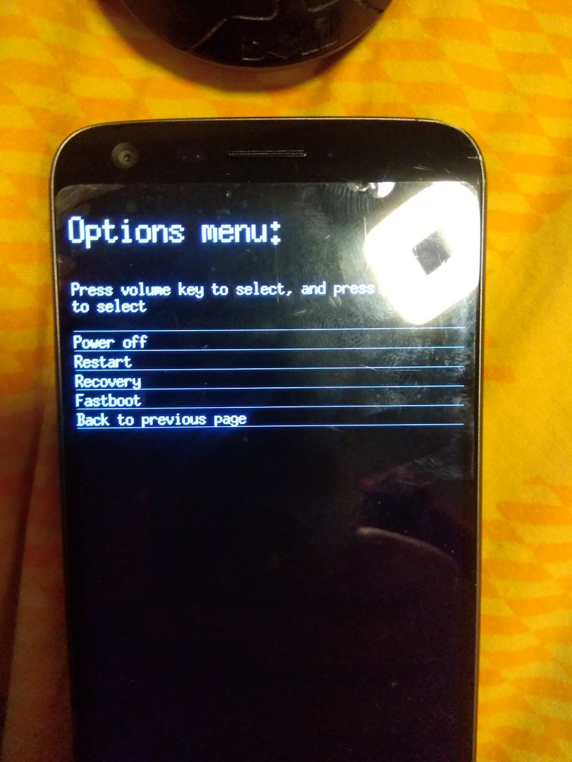

Wenn ich das Handy Starte kommt zuerst die Warnung
"Your device has been unlocker and can´t be trusted"
Dann ins Start Menü...

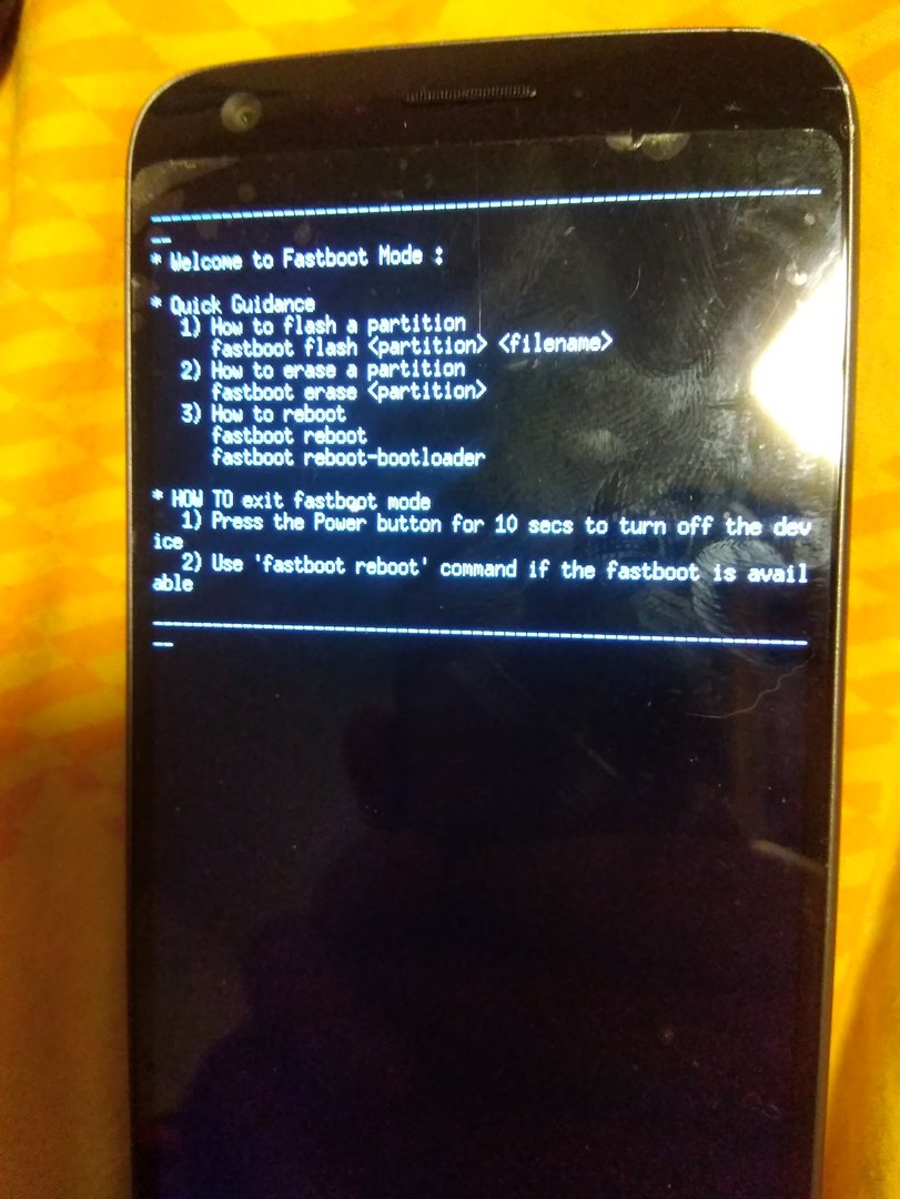

... und anschließend ins Fastboot Menü!
Wenn ich in Start Menü lauter/leiser drücke komme ich ins Options Menü.
Und egal was ich im Options Menü auswähle... ich lande im Fastboot Menü...
Wenn ich die lauter Taste gedrückt halte und ein USB Kabel einstecke dann wird ganz kurz was anderes angezeigt (Ich glaube Download gelesen zu haben) und dann gehts wie gewohnt mit der Warnung weiter...

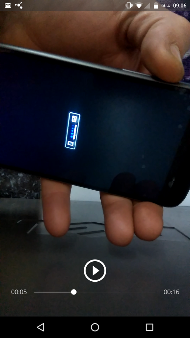

Danke für den Tipp aber wenn ich versuche in den Download Modus zu gelangen dann springt mein geliebtes lg leider nach einer Sekunde direkt wieder wie gewohnt zur Warnung über...
Das QFIL Tool verlangt ausserdem eine Flash Datei mit der Endung. mbn... Was =(
Ich finde aber für das G5 se h840 nur eine. KZ und selbst wenn ich die mit dem lg firmware extract Tool entpacke finde ich nichts passendes...
Aber mein größtes Problem ist dass mein geliebtes g5 nicht im Download Modus bleibt und vom PC nicht erkannt wird...

und nur noch der Fastboot Modus möglich ist
Ich schalte das Handy ein und werde erstmal gewarnt.
Dann gehts weiter mit dem Start Bildschirm und dann habe ich die wahl zwischen dem Options Menü (Jede Auswahl im Options Menü führt zum Fastboot Bildschirm...) oder wenn ich nichts mache dem Fastboot Bildschirm!

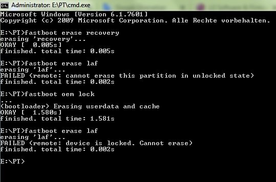

Habe mich Schritt für Schritt genau an die Anweisungen gehalten und habe nun ein paradoxes Fastboot Problem...
Cannot erase this partition in unlocked state
oder
device is locked. Cannot erase.
Ich hoffe dass irgendjemand dazu in der Lage ist mein geliebtes G5 zu retten...
