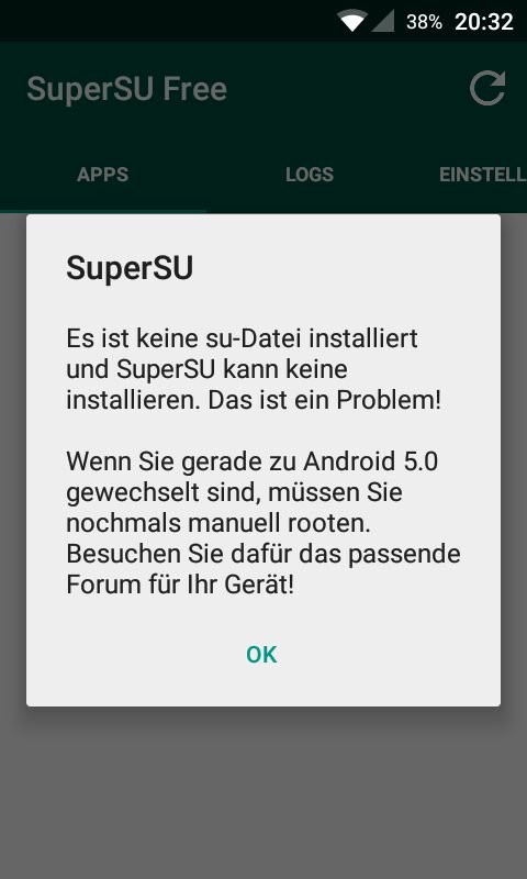

ich weiß nicht, ob jemand das noch sieht, aber ich habe das ähnliche Problem. Mir kam auch nach dem flashen auf CM 12.1 die Anzeige, dass mein Root vielleicht beschädigt wird und ich habe auf "Nein" gedrückt. Als mein Handy sich hochgefahren hat, habe ich bei den Einstellungen mein Root freigeschaltet, aber SuperSU sagt mir, dass ich keine SU-Datei habe, obwohl ich eine haben muss...
Kann mir mal jemand helfen, was ich machen kann?
Schonmal ein Danke:thumbsup:

Hallo @Furki1907 Herzlich Willkommen im Forum.
Downloade Dir SuperSu als zip und flashe das in der Recovery.
Gruß Nick Knight
Reaktionen: Furki1907
Achjaaaaa, danke Nick:)
Hat geklappt:biggrin:
[doublepost=1452286191,1452285032][/doublepost]Nick, ich habe mich geirrt.
Nachdem ich die zip Datei per Recovery geflasht hab und mein handy sich rebootet hat, hängt es beim cyanogen logo stehen, also es geht nicht mehr weiter..
Ich habe eigentlich kein Fehler gemacht.
Was nun?:O
Komplette ROM nochmal flashen. Anders wirst du da nicht raus kommen.
Moin
Furki1907 schrieb:
... habe ich bei den Einstellungen mein Root freigeschaltet, aber SuperSU sagt mir, dass ich keine SU-Datei habe, ...
Entweder du nutzt das eingebaute Root deiner CM Version, oder Super SU. Beides gleichzeitig geht nicht.
Anturix
Danke, hab ich auch dann gemacht.
Jetzt funktionierts:thumbsup:
