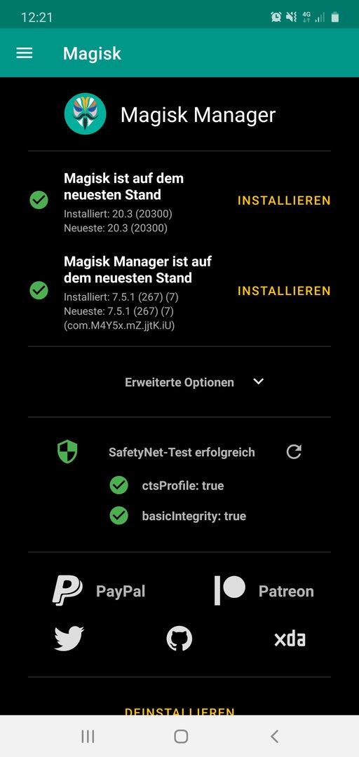

@BOotnoOB es sieht beim öffnen so aus, als lässt sich die App kurz, wirklich kaum zu bemerken in Millisekunden, öffnen und schließt sofort, darauf öffnet sich die SK Hompage mit Inhalt dass das Smartphone gerootet ist
Gut, bei mir war das so wie von dir beschrieben, als ich die App installiert und ohne Magisk Hide gestartet habe.
Mit Magisk Hide konnte ich ein Passwort vergeben.
Meine Eckdaten: Moto G6 plus; root Magisk, Manager versteckt, SafetyNet ok; Stock ROM Android 9; Google Play Store zertifiziert
Andere Banking Apps der SK laufen auch ohne Probleme. Lediglich Google Pay läuft nicht als kontaktloses Zahlungsmittel.
@BOotnoOB vielen Dank, bei mir laufen alle Apps bis auf die pushtan der Sparkasse, Google Pay funktioniert auch ohne Probleme. Die pushtan ist in Magisk versteckt. Magisk selber habe ich auch versteckt und Namen umgeändert. Benutze das Note 10 Plus. Komisch.

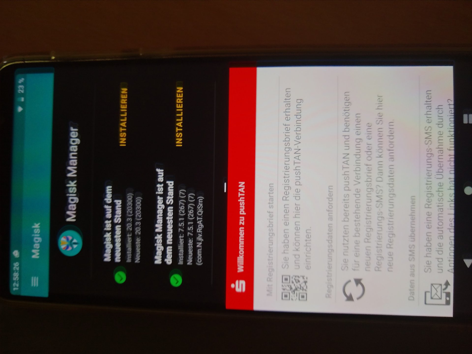

@Koebi500 kann mir bitte einer ein Screenshot schicken, der ernsthaft beweisen kann dass S Push Tan auf gerootetem Gerät läuft. Das glaube ich einfach nicht, seit dem 11.03 geht da nämlich nichts mehr.
Screenshot direkt geht nicht, wegen der App. Hab sie wie gesagt nicht eingerichtet, aber ein Passwort habe ich vergeben und das ist der Folgescreen.

@BOotnoOB welche rom hast du drauf ? Verstehe das nicht.
Hab die Stock ROM drauf mit Magisk.
@BOotnoOB komisch
Ja, ist es wirklich. Dafür bekomme ich Google Pay nicht als kontaktloses Zahlungsmittel eingerichtet. Da kann ich auch machen, was ich will. Starten kann ich die App, läuft alles wunderbar. Nur halt diese Funktion nicht.
