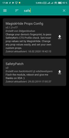

Schon mal mit diesem Mod versucht?
Jetzt ja. Aber hilft auch nicht. Und laut Beschreibung ist BusyBox empfohlen. Dann geht es aber sicher überhaupt nicht mehr

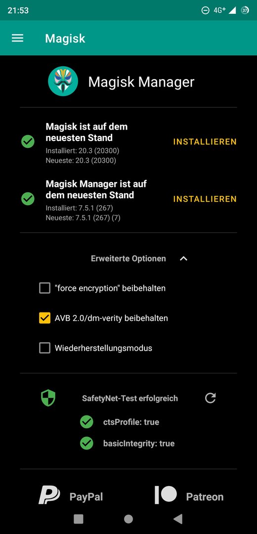

Hallo ;)
Ich bin derzeit etwas am verzweifeln. Und zwar möchte ich auf dem Poco F1 mit CrDroid Apps wie die TK Versicherungs App zum laufen bekommen. Zuvor hatte ich die Xiaomi.eu Rom mit der das Ganze ging.
Die CrDroid hatte von Haus aus aber leider nicht den Safety Test bestanden. Erst nachdem ich ein Modul zum Verstecken nachinstalliert hatte, ging der durch. Leider sagen die Apps weiterhin, dass das Gerät gerootet ist. Magisk Hide ist aktiviert und die Apps wurden auch ausgewählt zum Verstecken.
Hat jemand noch Tipps für ein Workaround?
Die ING-Diba App geht hingegen problemlos. Gibts noch Apps die man auf die Schnelle testen könnte?
