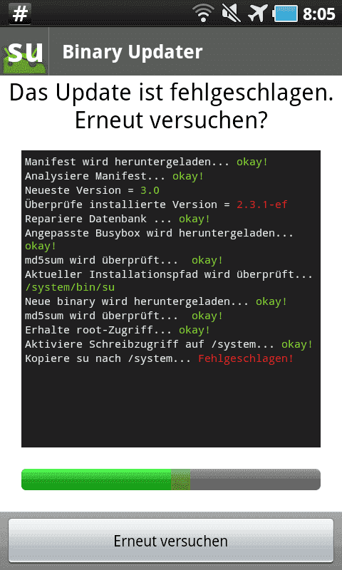

Nach dem letzten superuser 3.0 Update funzt es nichtmehr :-(
Irgendwelche binären Daten sind ihm zu alt und beim Programminternen Update hängt er!!!
Was kann ich tun?

Hier noch ein Screenshot :)

Bei mir half es, in Einstellungen->Anwendungen->Anwendungen verwalten->Superuser die Daten zu löschen. Danach lief der Update fehlerfrei durch.

@richard@i900: Du hast doch ein Desire, oder?
Hast du S-OFF? Wenn nicht, kannst du die SU-Binary nicht im laufenden Betrieb austauschen (diese befindet sich auf der System-Partition). Da wirst du sie über das Recovery tauschen/flashen müssen.

Hab ich doch ... Tausch das Ding im Recovery aus.
Oder versuch mal das hier zu flashen: http://goo-inside.me/superuser/su-2.3.6.3-efgh-signed.zip

Hallo, habe ähnliches Problem - siehe Screenshot. Superuser Update auf 3.0.1 ging klar.
SGS mit Android 22.1 JQ3, kein "S-Off" soweit ich weiß ;). Gerooted mit SuperOneClick 1.9.1
Probiert:
- Daten der App löschen
- Deinstallieren (Update) und neu installieren
Geht es nicht anders als im Recovery-Moduszu flashen? Im Market sind übrigens viele User mit demselben Problem.

Hat denn einer eine Idee, woran es bei mir haken könnte (s.o.) beim Kopieren? Die Schreibrechte im Schritt davor waren ja ok.
Ja leider kann man ja beim neuen 3er market nicht mehr auf "Update deinstallieren " klicken :-(
Aber zur zeit kommt keine Fehlermeldung mehr!
