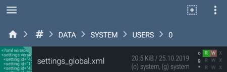

Hier ist die Datei, die bearbeitet werden muss, um adb zu aktivieren.
Der Pfad:

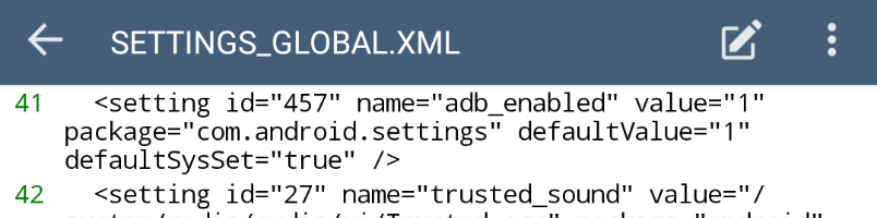

Die Werte, wenn adb aktiviert ist:

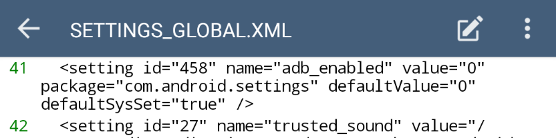

Die Werte, wenn adb deaktiviert ist:
