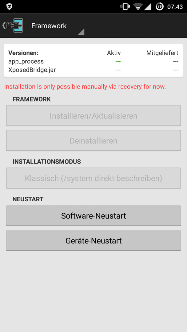

Bei mir, auf dem Oneplus One mit Cyanogenmod 12, funktioniert es noch nicht.
.zip über die Recovery geflasht und anschließend die Xposed.apk installiert.
Mir wird folgendes angezeigt:
jap, das ist normal, es funktionieren trotzdem aber schon manche module
