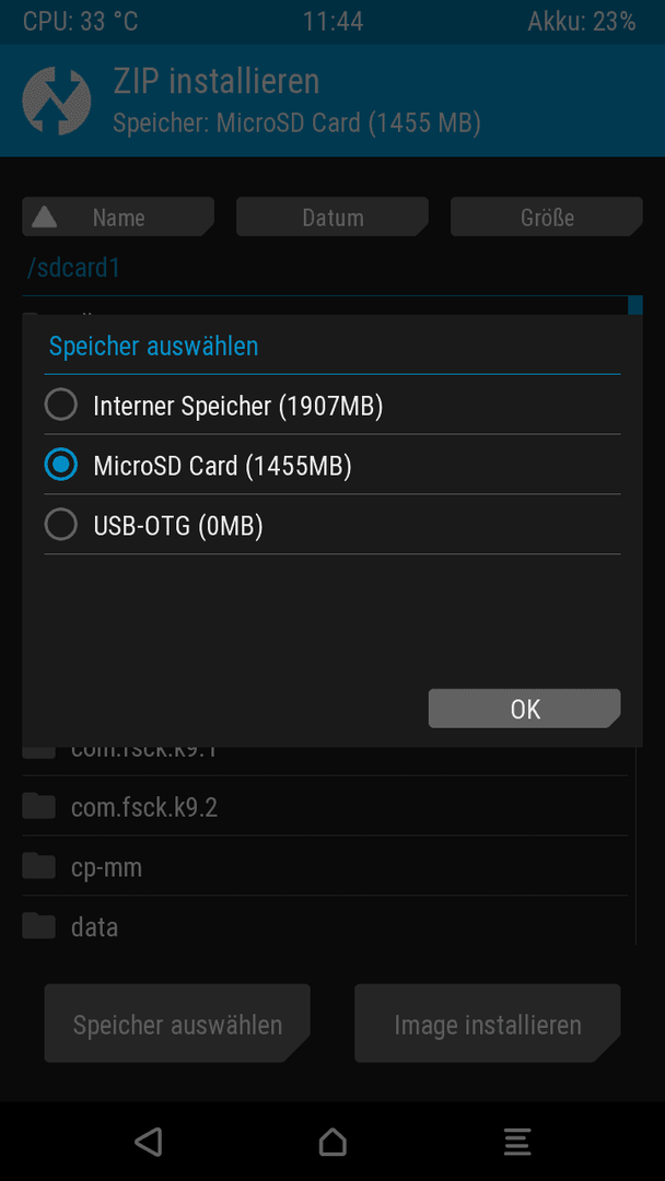

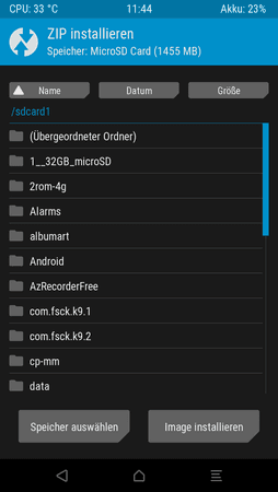

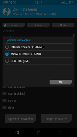

Hat schon jemand ein CM-OTA-Update mit einer partitionierten SD-Karte und TWRP durchgeführt?
Mein TWRP 3.0.2-0 auf dem peregrine will die "interne" Partition auf der externen SD-Karte nicht erkennen...
CM arbeitet damit aber schon seit Wochen...
Also mit voll adoptierter SD funktioniert es (Moto E2).
Du meinst die Split-variante - teils mobil teils adoptiert?
Ja, das meine ich...
(TWRP hat jetzt auch einen extra Menüpunkt für das partitionieren... )
Twrp erkennt zwar mit "Speicher wechseln" den gesamten Speicher ( >8 GB ) aber keinen Zugriff drauf (cmupdater im Dateimanager und mit "installieren" nicht sichtbar)
Ich habe das mit der 32 GB Transcend vom peregrine (cm 13) und mit der 64 GB Samsung vom Thea (stock) im peregrine ausprobiert, gleich.
PS : Screenshot eingefügt
