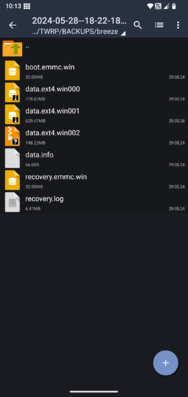

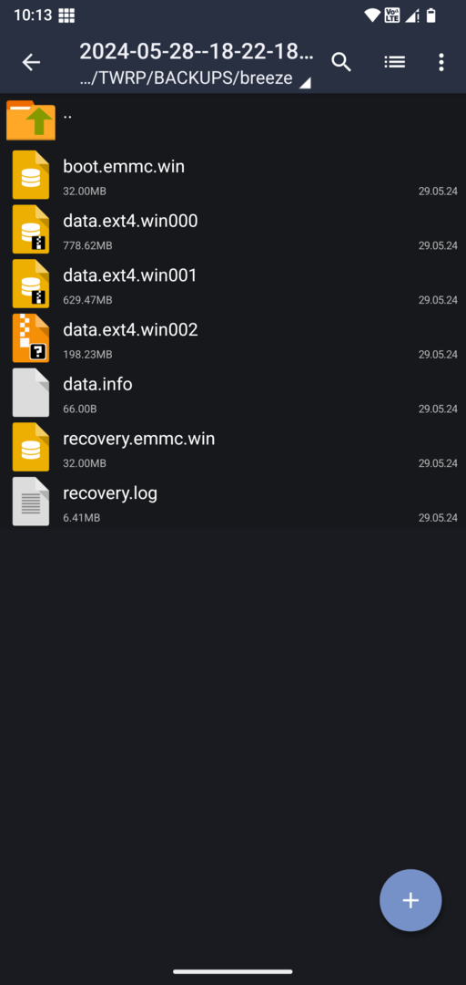

@DerBaliner Auf deinem Screenshot sind die Sicherungen der Partitionen /data, /boot und /recovery zu sehen.
Lässt sich davon keine oder nur /data nicht wiederherstellen?
Wenn es keine ist, hast du ein größeres Problem, wovon ich dann ein Log brauche.
Ist es nur /data, dann ist das Archiv korrupt und du musst versuchen, es mit 7z zu reparieren.
Nein, wie gesagt, es lässt sich keine herstellen.

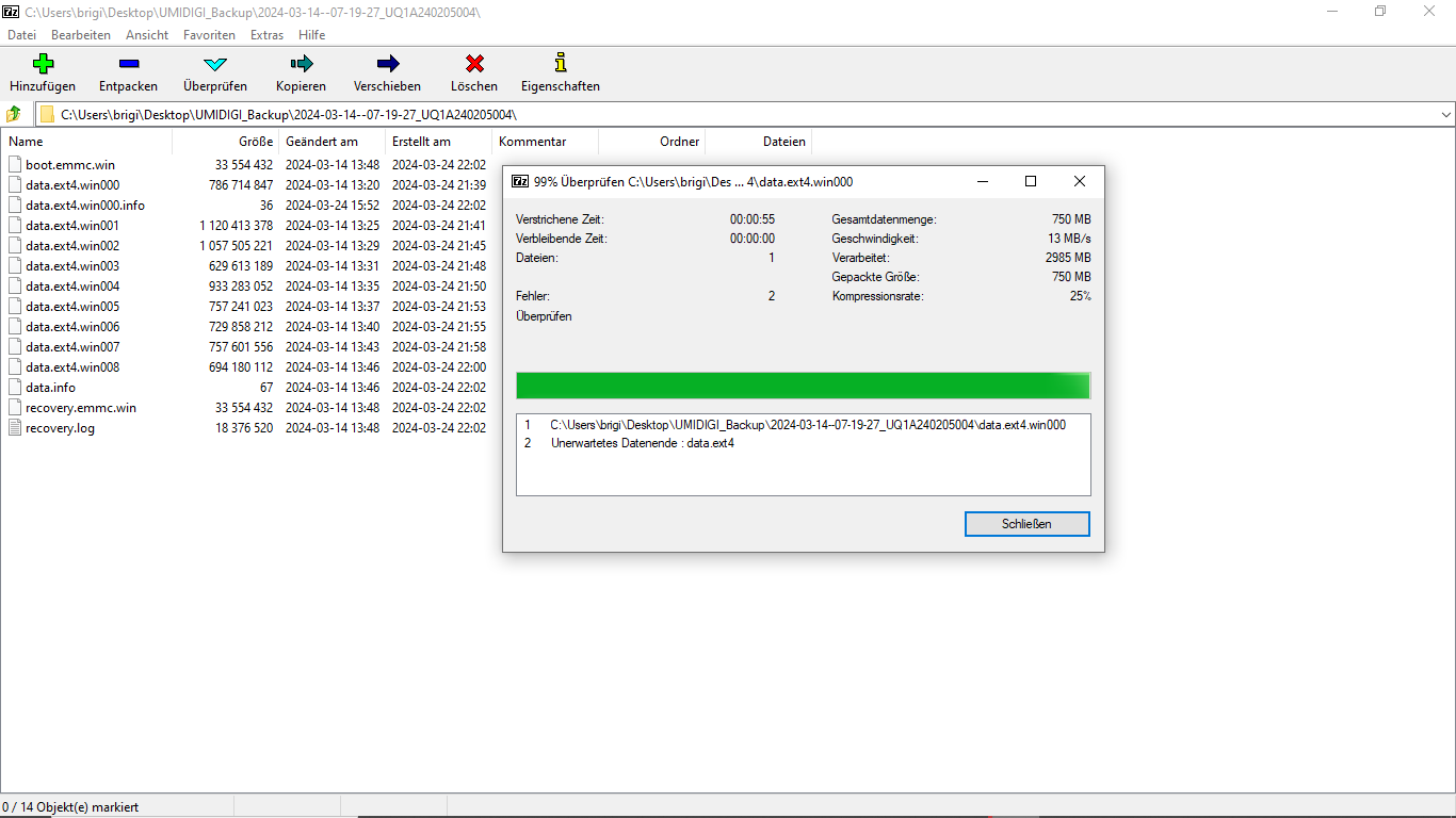

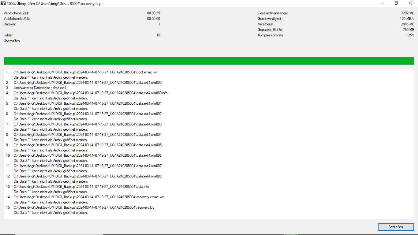

Hier noch 2 Screenshots von 7Zip.
Du musst die Datei schon mit der entsprechenden Endung versehen.
Bei nicht komprimiertem Backup:
data.ext4.win000 -> data.ext4.win000.tar
Bei komprimiertem Backup:
data.ext4.win000 -> data.ext4.win000.tar.gz
@DerBaliner Dein Backup von /data ist laut deinem Log mit Gzip komprimiert und wie ich jetzt feststellen konnte korrupt. Konnte den Fehler reproduzieren, indem ich am Ende der Datei ein paar Bytes gelöscht habe. Damit stimmen die Prüfsummen innerhalb der Datei nicht mehr und das Archiv kann nicht geöffnet werden. 7z zeigt mir daraufhin denselben Fehler an wie bei dir.
Offensichtlich wurde dein Backup fehlerhaft angelegt und/oder falsch kopiert. Tipp fürs nächste Backup: Ohne Komprimierung erstellen, da ein einfaches TAR-Archiv viel leichter repariert werden kann, bzw. die Daten innerhalb des Archives in Klartext vorliegen. Entweder findest du ein Tool, um Gzip-Archive zu reparieren oder du musst das Backup abschreiben.
