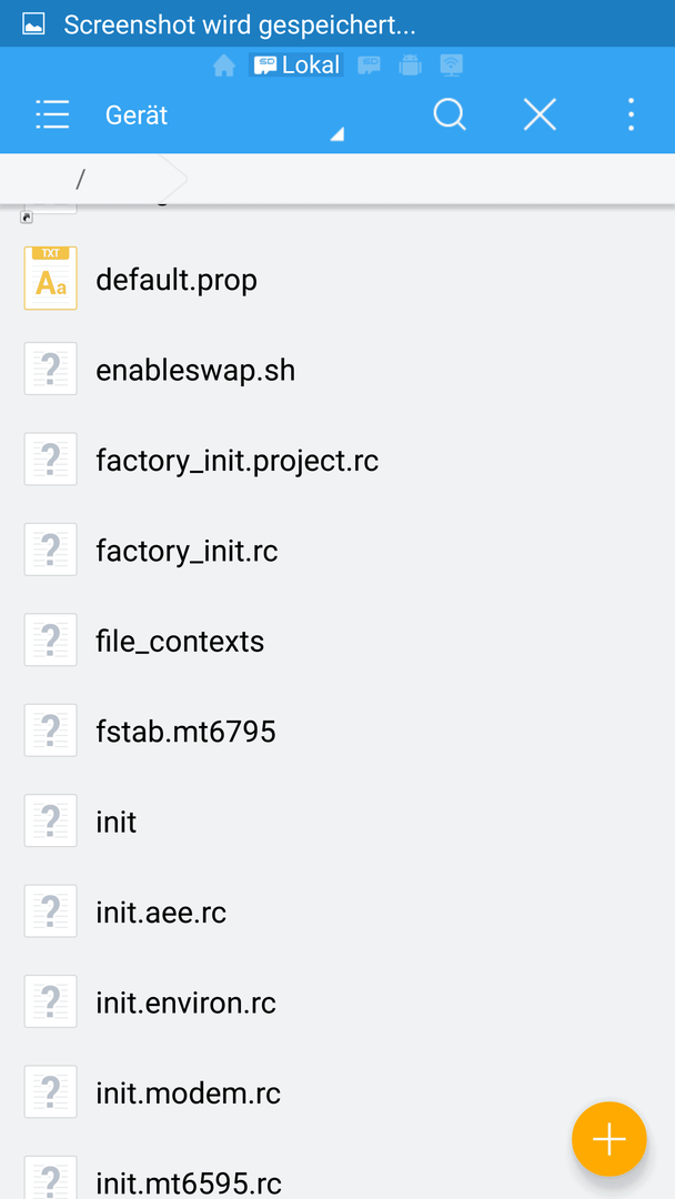

Müsste doch eigentlich ausreichen diese Datei aus dem rom zu löschen? system/recovery-from-boot.p
[doublepost=1445708614,1445702095][/doublepost]Außerdem gibt es noch folgende interessante Dateien auf dem Gerät zu diesem Thema:
- factory_init.rc
- factory_init.project.rc
