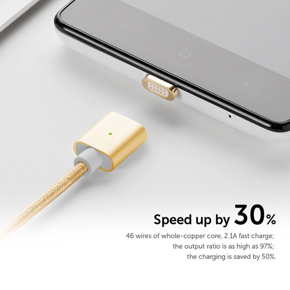

Wegen Laden: empfehle ich magnetische usb stecker
.jpg

Dann lad es doch mit Magnetstecker, mache ich im LKW auch wenn ich Fahre, schont die Buchse und hab genug Saft für Google Navi.
Meine Tochter benutzt "Kurviger", aber das war hier nicht die Frage, sie lädt mit Kabel während der Fahrt auf.
