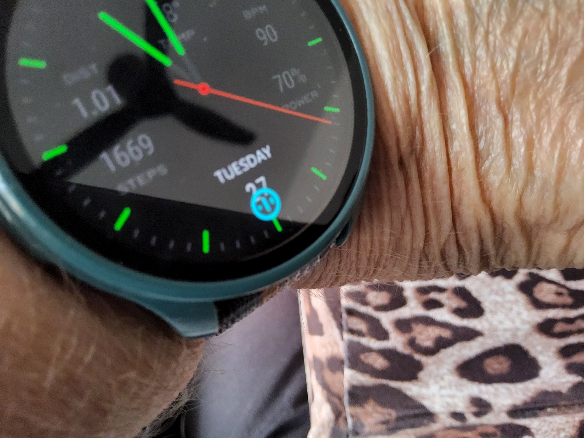

Hallo sorry kam nicht rein ins Forum ich wollte Amazfaces benutzen die haben schöne Ziffernblätter wenn ich das kopiere sagt es mir es ist installiert aber auf die watch bekomme ich es leider nicht. Hab da noch ne Frage vielleicht weiss das jemand wenn ich meine Watch also den Arm schnell bewege kommt immer unten auf dem Ziffernblatt sowas wie ne sprechblase also Sprachbefehl aber es tut sich nichts wenn ich drauf klicke komm ich in die Systemeinstellung was ist das?
Ich hoffe ihr könnt mir helfen ich weiss damit nichts anzufangen?

Ich habe zwar nicht die Balance, sondern die GTR 4, aber ich antworte dir trotzdem mal, da es auf beiden Uhren gleich funktioniert.
Das ist der Offline-Sprachassistent. Solange die Sprechblase angezeigt wird, kannst du deiner Uhr per Sprache Anweisungen geben (z. B. "Countdown 44 Minuten" ruft die Countdown-Funktion auf und stellt die Zeit auf 44 Minuten ein). Wenn du auf die Sprechblase tippst, kommst du nicht in die Systemsteuerung, sondern du erhältst eine Hilfe, welche Sprachbefehle möglich sind.
Das Verhalten, ob und wie die Offline-Sprachsteuerung eingeschaltet wird, kannst du ändern. Auf der Uhr: Einstellungen --> Benutzereinstellungen --> Offline-Sprachsteuerung -> Weckmethode.
Dort hast du die Möglichkeit, 3 verschiedene Weckmethoden zu aktiveren oder zu deaktivieren. Unterhalb der Auswahl befindet sich ein Fragezeichen. Wenn du darauf tippst, erhältst du eine umfangreiche Hilfe zu den Weckmethoden.
Ich habe alle 3 Weckmethoden deaktiviert, weil es unnötig Energie kostet, wenn die Sprachsteuerung aktiviert wird und ich sie in dem Moment nicht benötige. Stattdessen habe ich die Aktivierung auf die untere Taste gelegt. Auf der Uhr: Einstellungen --> Benutzereinstellungen --> Untere Taste drücken --> Offline-Sprachsteuerung.

Danke für deine Antwort aber über die Einstellung Benutzer komm ich nicht dahin zu Spracheinstellung leider. Ich brauche das nicht mal sehen wie ich es deaktiviere
Deaktivieren kannst du die Offline-Sprachsteuerung, wie ich es bis ins kleinste Detail beschrieben hatte.
Alternativ in der Zepp-App:
Reiter: Profil --> Meine Geräte: Amazfit Balance --> Geräteeinst (ist ein Schreibfehler in der App) --> Offline-Sprachsteuerung --> Offline-Audio-Weckmodus.
Dort alle 3 Weckmethoden deaktivieren.

Vielen Dank für die Hilfe hat geklappt.
Was hat geklappt? Das mit den Watchfaces oder das deaktivieren der Sprachsteuerung?
Das mit dem deaktivieren der Sprachblase. Brauche das nicht. Aber weißt du bitte ob man irwie einen Benachrichtigungspunkt auf dem Ziffernblatt einstellen kann so das man sieht wenn eine neue ungelesene Nachricht angekommen ist die man verpasst hat? Das mit den watchfaces kann ich nicht bin zu blöd dazu. Hab mir jetzt in der zepp app den Gutschein für Apps und Ziffernblätter geholt das funktioniert einfach
