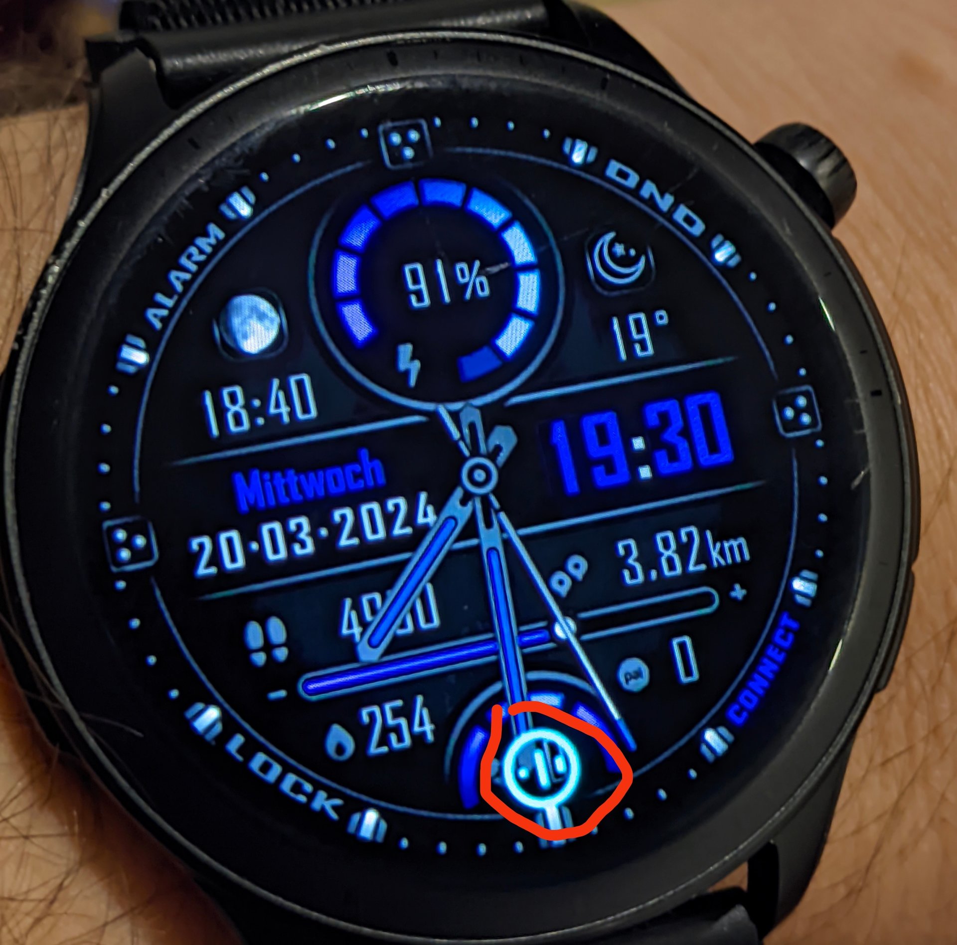

Ich hänge mich hier mal mit dran. Seit dem Update auf Zepp OS 3.0 habe ich eine halbierte Akkulaufzeit. Habe herzfrequenz usw alles aus da ich die Uhr eigentlich nur für Benachrichtigungen verwende und kam damit auf mindestens 2 Wochen Laufzeit. (meist 16-18 Tage). Davon bin ich derzeit weit entfernt. Nach 4 Tagen ist der Akku bereits bei nur noch 55%. Eine Anfrage an Amazfit blieb bis jetzt leider unbeantwortet. Was mir noch aufgefallen ist, ist ein blaues Symbol das meist bei Bewegung kommt? Ist das die Spracherkennug? Vielleicht zieht das so viel Akku?

Also das Blaue Symbol hab ich nicht. Hab auch keine Spracherkennung aktiv bis auf Alexa auf Knopfdruck. Akku nach Update muss ich mal sehen bei mir zieht es nur massive wenn ich Musik an habe.
Das Symbol gehört wohl tatsächlich zur Spracherkennung. Dachte eigentlich die sei aus.
Unter Einstellungen - Benutzereinstellungen - offline Sprachsteuerung - Weckmethode - Haken entfernen. Lässt sich das deaktivieren. Ggf zieht das auch Akku. Habe jetzt aber auch mal Hoffnung in das 6.4.0.1 Update.
