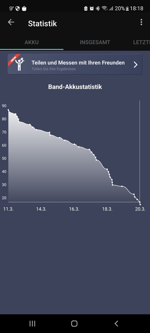

Ich hatte jetzt mal die letzten Tage folgende drauf:
Breitling Chronospace Evo Smart Black by Julien - Amazfit GTS 2 mini | 🇺🇦 AmazFit, Zepp, Xiaomi, Haylou, Honor, Huawei Watch faces catalog
Ich bin mir aber nicht sicher, ob dieses WF einen höheren Akkuverbrauch hat:
Der Knick ab dem 17.03. zeigt die Benutzung des genannten WF.
Bearbeitet von: orgshooter - Grund: Akkustatistik ergänzt
Reaktionen: KurtKnaller
