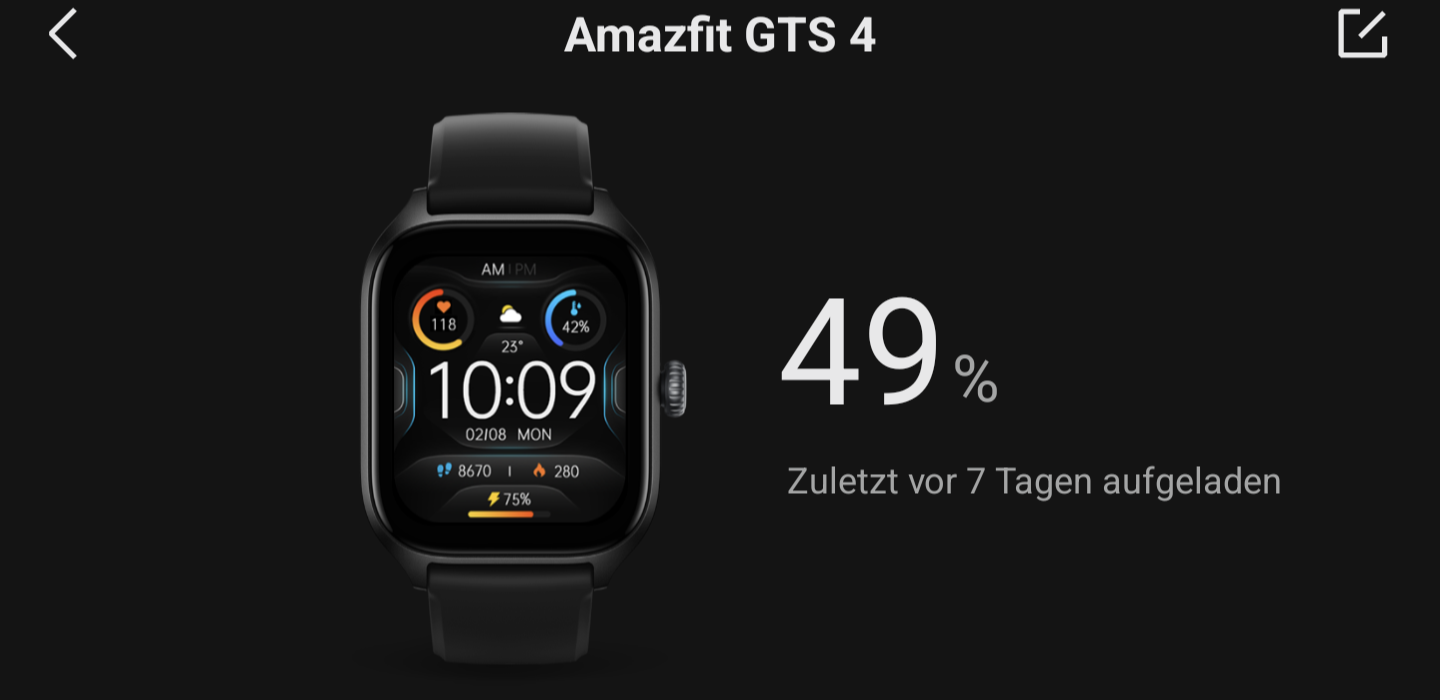

Moin, hab jetzt nach 7 Tagen noch 49%, wirklich super zufrieden. Da hat sich das warten auf nen Update gelohnt.

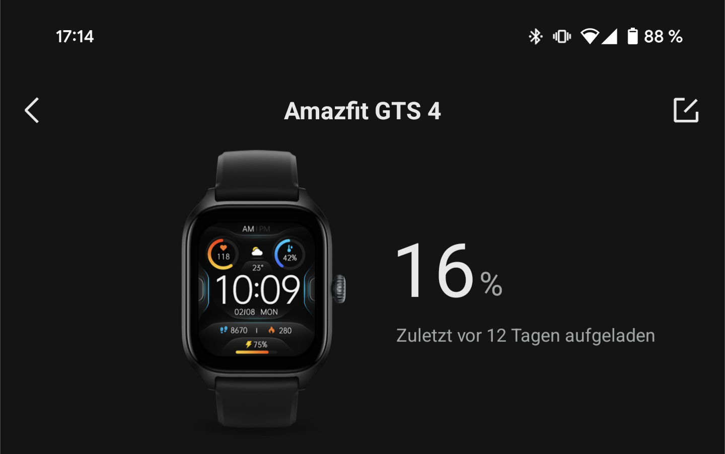

Update nach der ersten vollen Ladung seit dem Update auf 5.0.3.3:
12 Tage nur mit Benachrichtigungen, alles andere komplett aus, kein Training, keine Musik. Trotzdem noch 16%... Damit bin ich richtig zufrieden.
