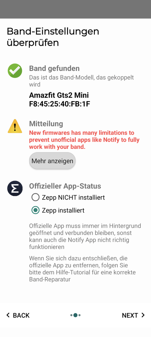

in der Notify app muß man einstellen, daß Zepp nicht installiert ist.
Reaktionen: bbfh und KnudBoerge
@schnueppi wo macht man das?
Hier
Danach kann die Zepp App deinstalliert werden.
