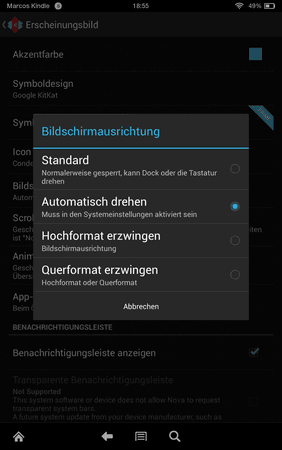

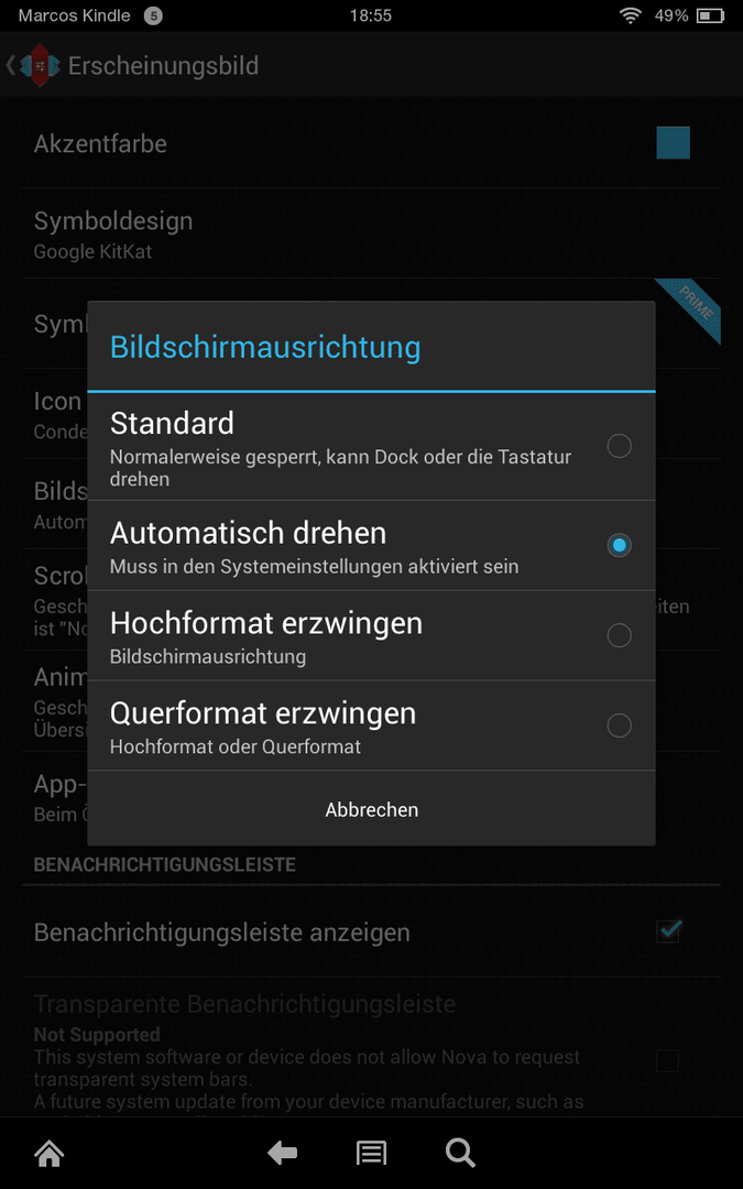

Guten Abend! Ich bins noch mal!
Ich werde mich die Tage mal an den Fix setzen aber was mich echt stört ist das der Homrscreen nicht in die horizontale wechselt!
@MarcoJoo
Kann sowohl in den Nova als auch in den Kindle Einstellungen nichts dazu finden. Lediglich im Drop-down Fenster kann ich das ändern aber dadurch dreht sich weiterhin alles andere in die Horizontale nur der Homescreen nicht.
Gaxo schreibt auf Seite 3 das es nicht geht. Stimmt das evtl?
Geht definitiv. Habs eben getestet. Einstellung siehe screenshot.

Reaktionen: Florian.msn
Jetzt wo ich wusste was ich suchen muss habe ich es direkt gefunden!! Vielen dank!
Also funktioniert Top :)
