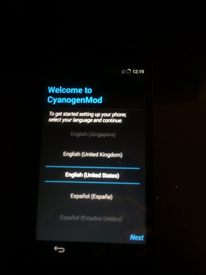

ok, danke habe es hinbekommen, das wipen ging jedoch erstaunlich schnell. nun kommt nach dem Neustart folgender Dialog. kann ich nun sicher sein, dass alle meine Daten (emailkonto, dropbox, Google-account usw.) gelöscht worden sind? Danke

CyPress1988 schrieb:
Unter Wipe folgendes auswählen:
Data
Internal Storage
Cache
Dalvik Cache
fertig.
Nicht das System wipen!
Ich zitiere mich mal selbst :)
Hast du den Wipe genau so gemacht? Wenn ja, ist alles gelöscht.
Naja. Ich habe in den recovery Modus gestartet, dann kamen Verschiedene Auswahlmöglichkeiten. Deine Reihenfolge gab es nicht.
Bin stattdessen auf "Wipe" und dann "Factory Reset". Und dann müsste man den Punkt nach rechts ziehen und nach 1,5 Sekunden hat er gesagt: ready.
Ok, dann ist noch alles drauf...
Nochmal,
Du gehst auf Wipe
Dann auch Advanced Wipe
Und dann kommst du zu den Auswahlmöglichkeiten
Data
Cache
Dalvik Cache
Internal Storage
Diese auswählen und dann wipen.
Dann ist wirklich alles weg
Nur statt SYSTEM bitte INTERNAL STORAGE auswählen! WICHTIG!!
