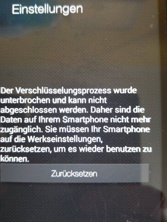

ich brauche dringend eure Hilfe. Während des Musik hörens ist mein Fire Phone plötzlich ausgegangen. Bei dem Versuch das Gerät wieder einzuschalten, erhalte ich folgende Fehlermeldung:
Der Verschlüsselungsprozess wurde unterbrochen und kann nicht abgeschlossen werden. Daher sind die Daten auf Ihrem Smartphone nicht mehr zugänglich. Sie müssen Ihr Smartphone auf die Werkseinstellungen zurücksetzen, um es wieder benutzen zu können.

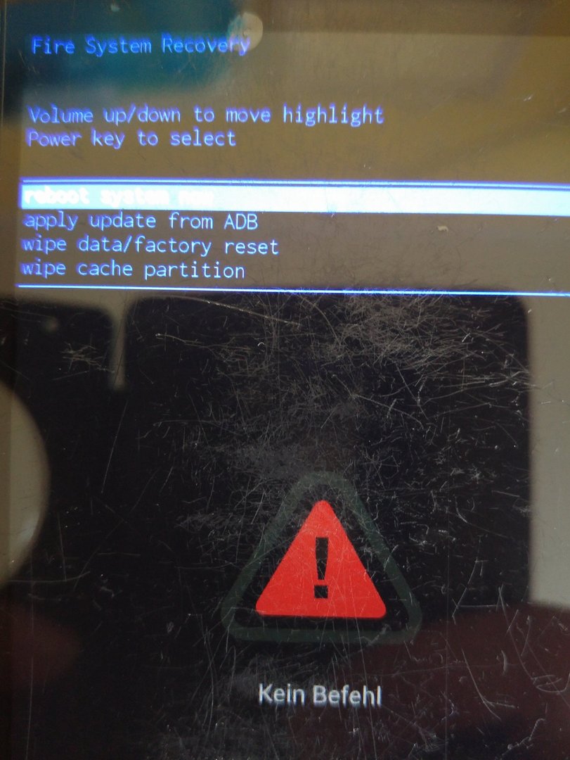

Wenn ich dann auf Zurücksetzen klicke, bootet das System zwar ins Recovery, aber egal ob ich "wipe data/factory reset" oder "wipe cache partition" ausführe, die Fehlermeldung kommt trotzdem wieder. Auch beides nacheinander auszuführen hat nicht geholfen.

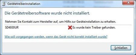

Nein. Seidem ich diese Fehlermeldung habe, wird es leider nicht mehr erkannt. Das Fire Phone scheint als MTP-Gerät erkannt zu werden. Bei dem Versuch den Treiber zu installieren, erhalte ich die Fehlermeldung:
Fehler beim Installieren der Treibersoftware für das Gerät.
Es wurde Treibersoftware für das Gerät gefunden, aber bei der Installation ist ein Fehler aufgetreten.
Das Gerät kann nicht gestartet werden.

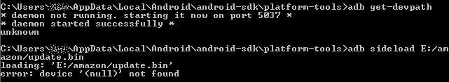

Wenn du im Recovery bist und dann auf Update from ADB klickst schau man ob du am PC in der Konsole (Befehl) "ADB devices" das Handy findest?
Nein, leider wird das Gerät nicht gefunden. Ich erhalte folgende Meldung:
device '<null>' not found

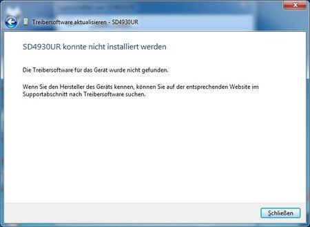

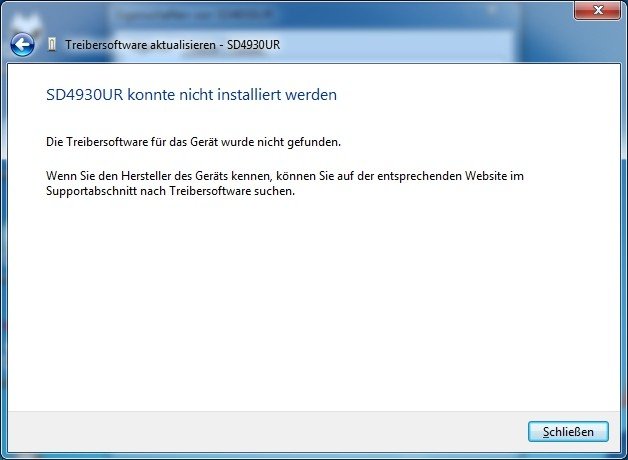

Der Versuch die passenden Treibe zu installieren ist leider auch fehlgeschlagen (siehe Screenshots!).
