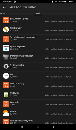

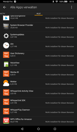

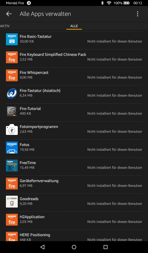

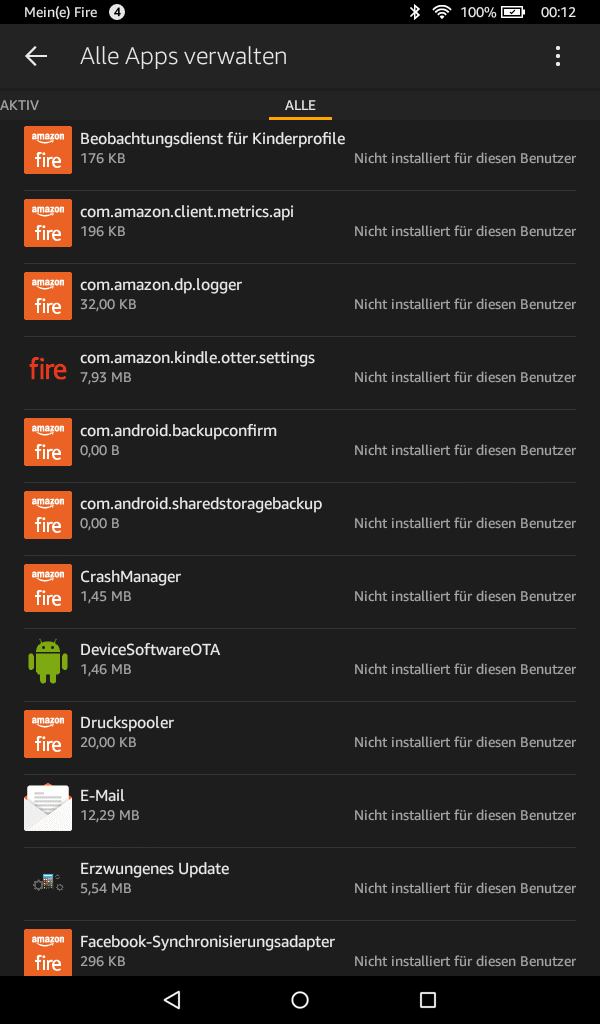

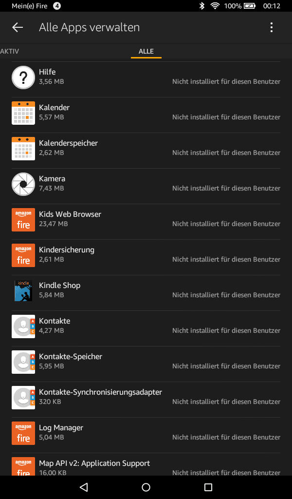

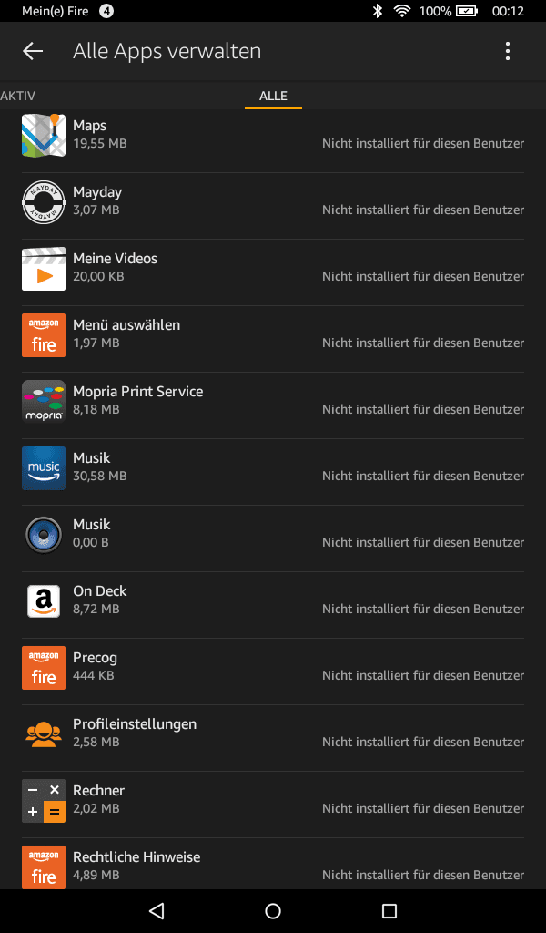

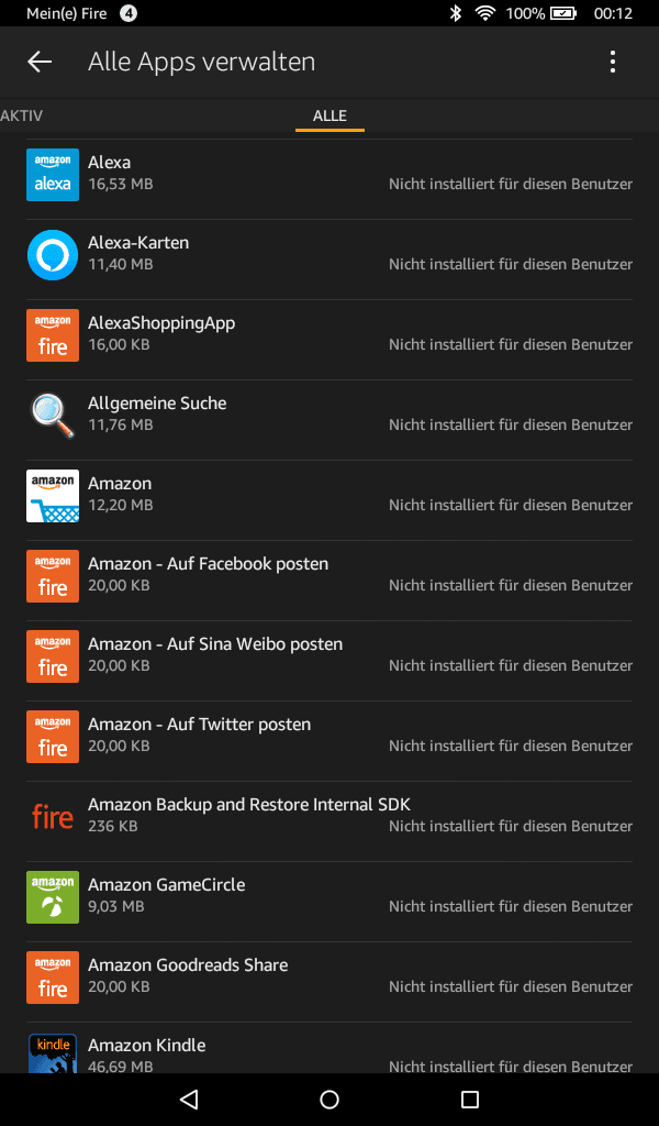

Ich habe gestern noch ein bischen gestöbert und dabei das hier gefunden: How to Uninstall Carrier/OEM Bloatware Without Root Access
Und ja, das funktioniert auch beim neuen 7er. Hier gibt es eine kleine Diskussion zu diesem Thema bei XDA: NO ROOT REQUIRED - Uninstall Amazon apps
Dabei werden die Apps eines bestimmten Nutzers deinstalliert. Aber:
- die Apps werden nicht vom Gerät gelöscht
- die Apps lassen sich nicht auf einem einfachen Weg wiederherstellen/installieren
- alle Apps sind (aber) nach einem Werksreset wieder da
- bei mehreren angelegten Nutzern, muss das für jeden Nutzer gemacht werden

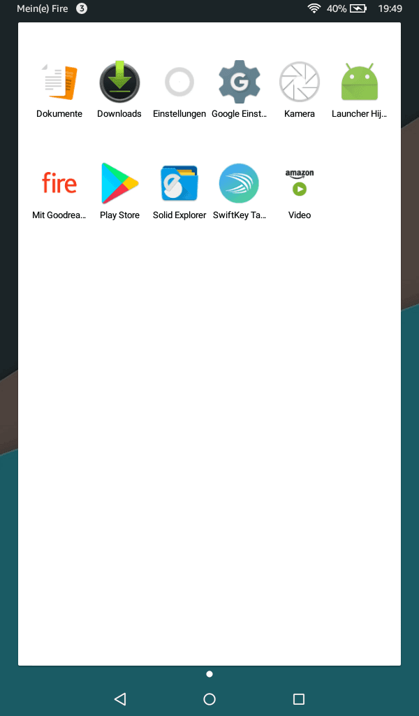

Wer einen anderen Launcher, mit der Hilfe von Launcher_Hijacker nutzt, darf einige Apps nicht löschen, da der Home-Button ansonsten nicht mehr funktioniert. Die mir bisher bekannten:
com.amazon.kor.demo
com.amazon.firelauncher
com.amazon.kindle.otter.oobe
Bedeutet: Nutzt man z.B. den Nova Launcher mit Launcher_Hijacker und löscht den Fire Launcher, lässt sich der Homescreen nicht mehr mit dem Home-Button aufrufen. Konfus, ist aber so. :huh:
Der App Inspector hilft ganz gut beim Finden der korrekten Paketnamen. Steht aber auch in der verlinkten Anleitung.
Ich habe aktuell 84 Apps deinstalliert. der App-Launcher ist so schonmal ziemlich leer, es gibt aber noch jede Menge weiteren Müll.
Erfolgreich deinstallierte Apps:

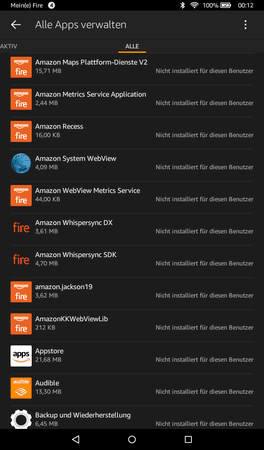

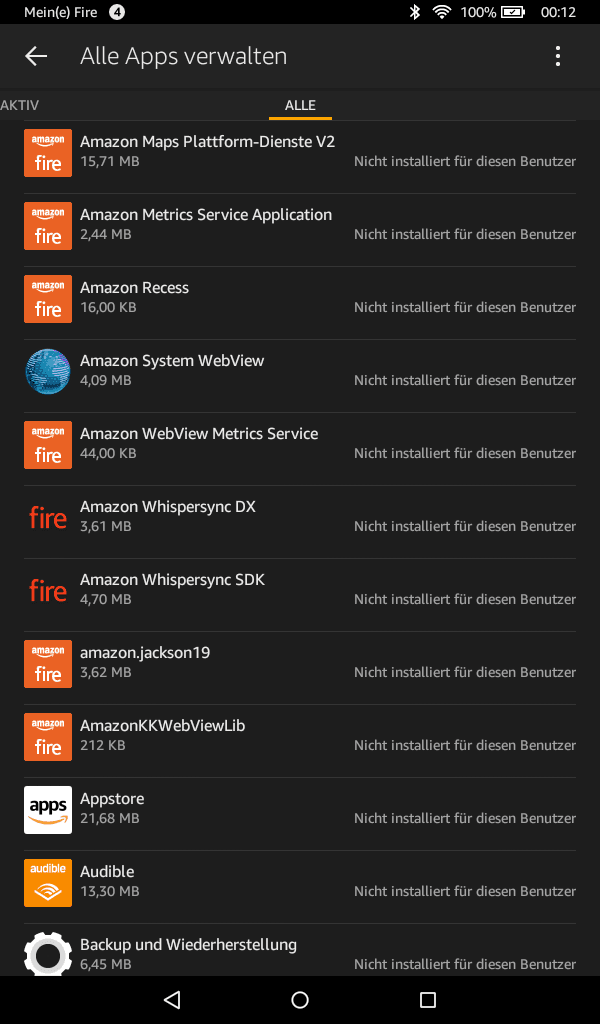

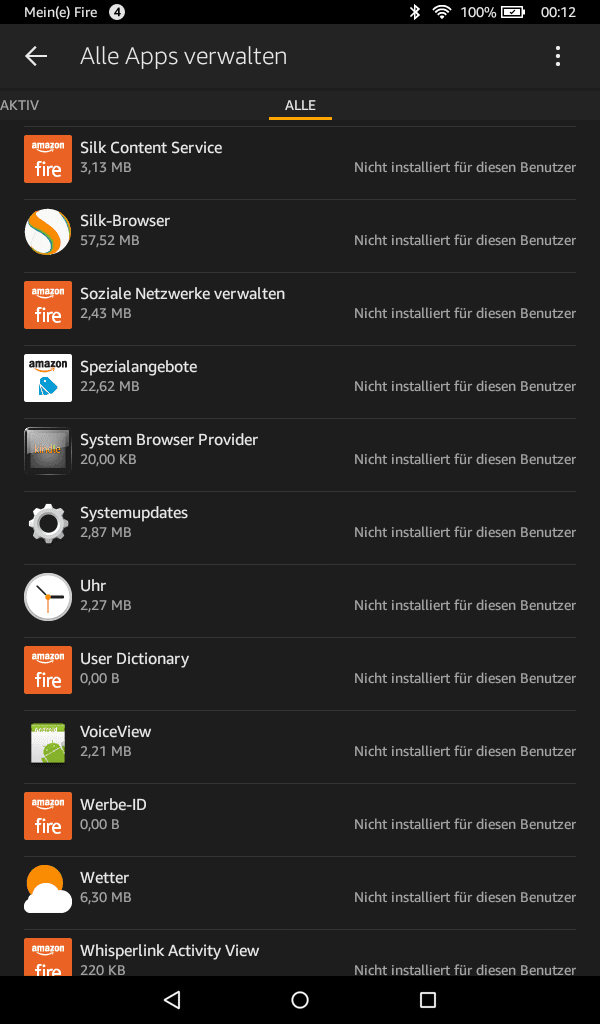

Reaktionen: A2A und Maysi2k
Ich habe die Liste noch etwas ergänzt. Ich bin bei 84 Apps und man merkt die Entschlackung. Sieht man auch deutlich am Arbeitsspeicher. Der ist ja nicht sonderlich üppig und hat nun mehr Platz für wichtige Dinge. :)
Vergessen zu erwähnen habe ich, dass mit der Deinstallation von com.amazon.kindle.kso auch die Lockscreen Werbung Geschichte ist. OTA Updates sollten mMn auch Geschichte sein. Wird sich zeigen, ob das so klappt.
Die Tastatur natürlich nur deinstallieren, wenn ihr vorher eine andere installiert habt.
