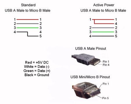

Factory Cable:
Um die FW 11.3.2.1/11.3.2.2 rooten zu können, muss vorrübergehend ein älteres Boot-Image
geflasht werden. Dazu muss man in den "fastboot"-Modus gelangen.
Und das gelingt nur auf einem Weg: Man benötigt ein Factory-Cable.
Das ist nicht so dramatisch wie es klingt, wird für viele aber das größte
Hindernis darstellen. Bei einem normale Micro-USB-Kabel sind nur 4 von 5 Pins
belegt.
Bei einem Factory-Cable ist der 5. Pin mit 5V belegt. Sobald ein solches
Kabel an einem PC hängt und in den ausgeschalteten Kindle eingesteckt wird,
startet dieser automatisch in den Fastboot-Modus.
Es gibt nun zwei Möglichkeiten:
1.Man bestellt sich ein solches Kabel bspw. aus dem Ausland oder hier
2. Man bastelt sich selbst eins. Dafür braucht man grundlegende Lötkenntnisse
sowie alles was man so zum Löten braucht, sowie ein Opfer-Micro-USB-Kabel.
Man entfernt nun als erstes die Gummiummantelung des Micro-Steckers. Zum
Vorschein kommen sollte nun eine kleine Platine an der der Stecker selbst
hängt. Aus dem Kabel kommen 4 einzelne Adern, die an 4 Punkten auf die
Platine gelötet sind.
Auf der einen Seite befinden sich 2 Lötpunkte die beide belegt sind. Auf der
aneren Seite der Platine befinden sich 3 Lötpunkte bei denen der Mittlere nicht
belegt ist. Man muss nun eine Kabelbrücke löten, zwischen der 5V-Ader die
sowieso schon am Stecker ist und dem unbelegten Pin. Hier mal ein paar
schematische Bilder:
291951d1394916868-anleitung-root-kindle-fire-hd-7-2013-ohne-frontcam-kfsowi-11-3-2-1-schematic.jpg
