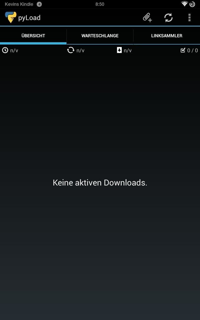

Soweit funktioniert das alles, allerdings musste ich feststellen, dass ich in den installierten apps (bisher pyload und aquamail) einfach keinen button fuer die Einstellungen habe. Es fehlt einfach diese 3 punkte knopf der normalerweise in der app oben ist. Auf einem anderen LenovoTablet mit der Hersteller stock ist diese einstellungsknopf vorhanden.

aber mich wuerde intressieren ob irgendjemand das verhalten, innerhalb der app, bestaetigen kann. (einfach mal pyload installieren is ned gross des ding, starten und gugen ob der einstellungs button da ist, danach deinstallieren, falls nicht gebraucht wird ;)
danke

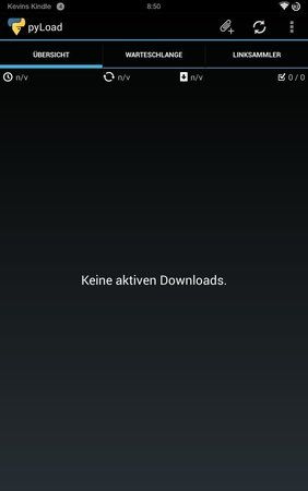

Also bei mir is der Einstellungsbutten da. uploadfromtaptalk1399100066383.jpg
ok, danke dir
dann ist bei mir irgendwas falsch gelaufen.

Ich kann es reproduzieren. Sobald ich die stock navigation ausschalte, ist der einstellungsbutton innerhalb der apps weg
Leider kann ich auf dem Bild nix erkennen. Hast du denn einen Dateimanager wie zB Rootexplorer oder ES Dateimanager? Du musst einen Dateimanager haben, der Rootrechte hat.
Guten Morgen Kolachi,
wenn ich den Link aufmache und 1mal ins Bild klicke wird das Groß.
Und dann kann mans auch lesen.
