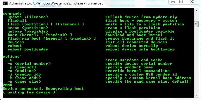

Egal was ich mache, es kommt immer folgendes (siehe Bild im Anhang):
Device connected. Downgrading boot
< waiting for device >
2Q==
Mich wundert, dass das script immer die Meldung "Device connected" bringt, selbst wenn gar nichts angeschlossen ist. Kann es sein, dass hier etwas falsch erkannt wird?
