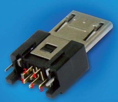

Hallo wir haben uns auch ein Kabel gebaut , jedoch steht am Kindle beim einstecken nichts das Display bleibt schwarz ist das normal oder ?
Steckerbelegung ist einer von conrad :
PIN 1 Rot
PIN 2 Weiss
Pin 3 Grün
PIN 4 Rot
Pin 5 Schwarz
Was ist kann da falsch sein?

Hast du ein echtes FastbootCable? Die zusätzliche Pin-Belegung +5V sorgt ja nur dafür, dass der Kindle automatisch beim Anschließen in den Fastbootmodus gelangt. Das sagt aber leider noch nichts darüber aus, ob die FastbootBefehle anschließend auch tatsächlich ausgeführt werden können....
