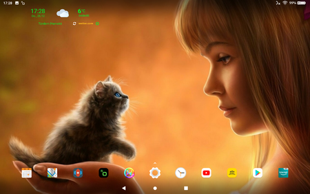

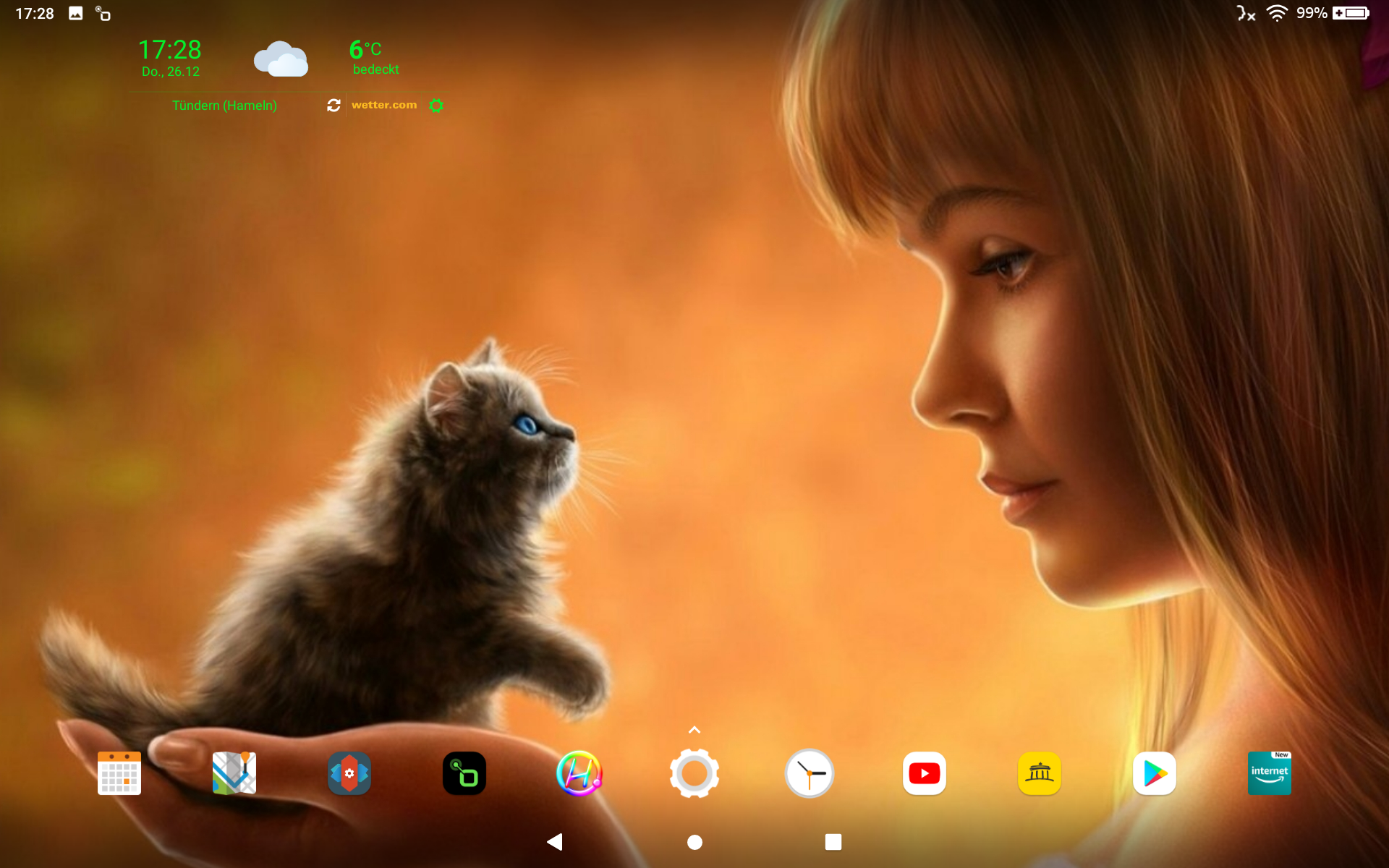

.....so, jetzt fühlt sich's schon eher wie Android an 👍
