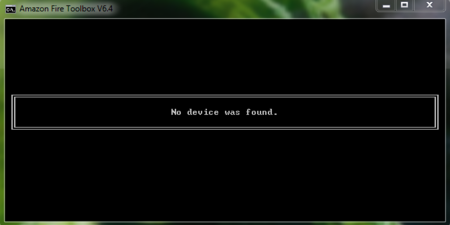

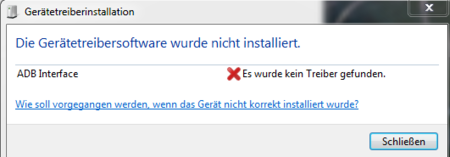

Jetzt wollte ich das Tool auch verwenden, scheitere aber schon am nicht installierbaren "ADB Interface" Treiber :cursing:...
... hab logischerweise alle benötigten Schritte (Entwickleroptionen usw.) vorher erledigt !
USB-Einstellungen --> Verbundenes Gerät --> = Wechseln nicht möglich 😡
Habt ihr eine Idee ?

Leider nein.
Ich hab das Tab nur an Windows 10 gesteckt und er hat den richtigen Treiber automatisch installiert...

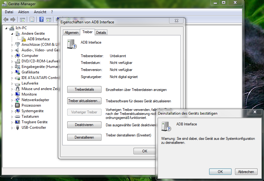

Kannst du den Treiber mal löschen und manuell neu installieren?

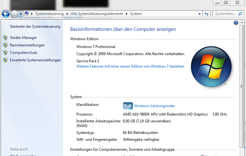

Moin @wolder
Danke für deine Antwort....
....bei mir Windooof 7 64Bit usw. (s. Pic)...leider alles ohne Erfolg und das Tool meldet : kein Gerät gefunden ... es ist zum Mäuse melken :cursing:
Trotzdem noch schöne Feiertage 😉
Nachtrag: ...mit Windooof 10 hat`s geklappt...muss ich jetzt nicht verstehen 🤬
Danke noch mal...
Nachtrag #2 : ...jetzt klappt`s auch mit Windooof 7 ----> adb Verbindung klappt nicht. Treiber werden nicht erkannt – Amazon Fire Forum
