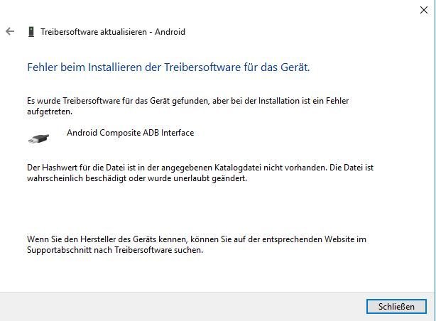

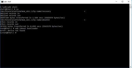

Hab mich jetzt doch nochmal ran gesetzt das lässt mir keine Ruhe. Bis zu Punkt 2 läuft alles wunderbar.
Punkt 3.
Jetzt musst ihr euer Fire HDX Neustarten der Befehl dafür ist „adb reboot bootloader“
Diesen Befehl nimmt es nicht an mit der Antwort Gerät nicht gefunden.
Ich bekomme den Treiber nicht installiert. Alles nochmal neu gedownloadet und versucht mit dem Fehler siehe angehängtem Bild.
Hab alles mit dem Treiber in Griff bekommen unter Windows 7. Fastboot funktioniert auch aber ich glaube ich habe bei der Unlockdatei einen Fehler gemacht.
Mir wird gesagt der Key wäre falsch.
Um sicher zu gehen würde ich gern apfelman bitten mir eine Datei zu erstellen.
