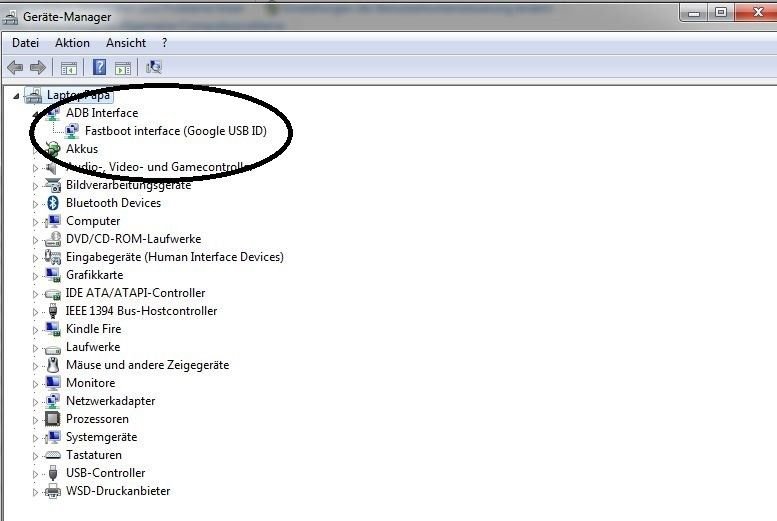

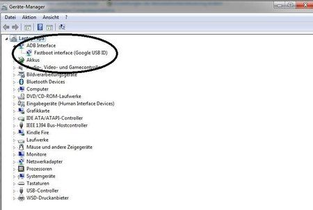

apfelman schrieb:
Das sollte dann reichen wenn du bei ADB erkannt wirdst bei meinem gerät bin ich vorab auch nicht in den Fastbootmodos gekommen erst beim flashen.
Ob bei dein Kindle HDX in Fastbootmodus geht, kannst du im adb-Modus mit " adb reboot bootloader " testen. Jetzt solltest du testen, ob dein PC auch beim anstöpseln die Fastboot Treiber bereit stellt. Im Geräte Manager sollte dieser Treiber vorhanden sein.
Ich musste nach der TreiberInstallation manuel die Fastboot Treiber nach Booten in Fastbootmodus nach installieren. Wie im xda Forum beschrieben klappte bei mir auch nicht adb und fastboot parallel. Wenn der Treiber ok ist kannst mit fastboot -i 0x1949 getvar product deine Verbindung testen.
