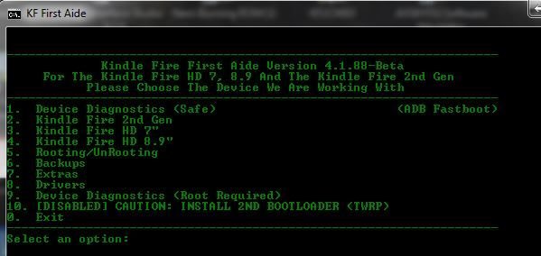

Hallo J-P das Gefühl überkommt mich auch. Meine Version ist die letzte, 8.6.4.! Ich wollte den bootloader aufspielen mit kfa. Durch eine blöde Situation wurde das Kabel gezogen. Berlin war nur für evtl vorbringen!

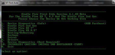

Bootloader mit KF First Aide ? :cursing:
welche Version KF First Aide nutzt du ? in der letzten Version steht extra "Disable", und die Vorgängerversionen führten IMMER zum RED Screen....
Hast du RedScreen oder Bootloop ?
mfg
J-P
Ich habe einen red Screen.....wie habe ich das zu verstehen? Soll ich versuchen das System zu Unrooten?

Ach so, ja mit KF First Aid. Die gleiche Version die du auch hast.
Der ursprüngliche Beitrag von 15:19 Uhr wurde um 15:29 Uhr ergänzt:
Ach du sch... habe ich nicht gelesen. DISABLED :crying: jetzt?
Ich depp....
ok, .... ist nicht zu ändern.... :sad:
dann mit KF First Aide "Restoren"
