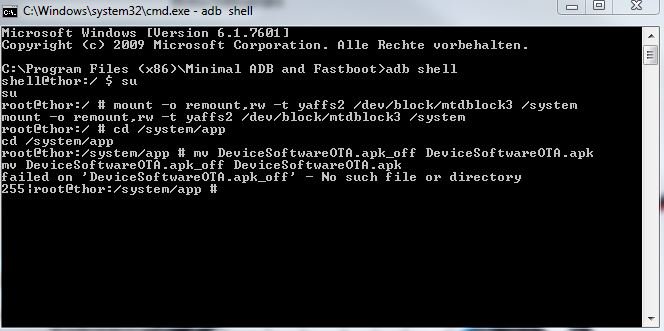

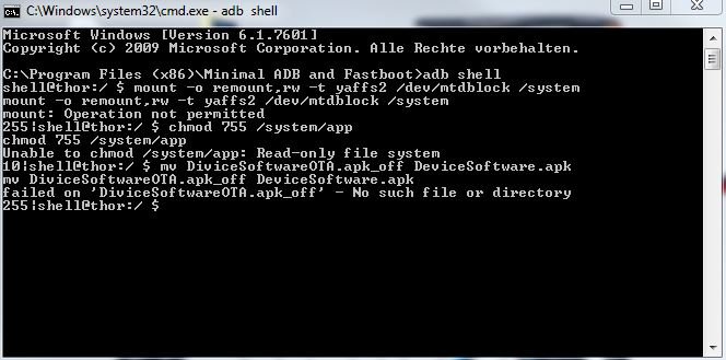

Die darauffolgende Anleitung von isid.hub habe ich auch befolgt. Jedoch bleibe ich beim letzten Schritt hängen, wo die Datei umbenannt werden soll.
Zuerst musst du den Rechner und den Kindle dafür vorbereiten, das ist hier erklärt.
Anschließend mittels ADB dem "system"-Ordner die notwendigen Rechte zuweisen.
Anschließend mittels ADB die Datei DeviceSoftwareOTA.apk ihren ursprünglichen Namen zuweisen und das Update installieren (ich habe es manuell installiert).
Die Datei umbenennen:
Code:
mv DeviceSoftwareOTA.apk_off DeviceSoftwareOTA.apk
Wie ADB funktioniert lässt sich einem der zahlreichen Hilfs-Threads in verschiedenen Foren entnehmen. Ist blitzschnell bspw. mittels Google zu finden.
Im Anhang habe ich mal eine Vorgehensweise dokumentiert.
Ich hoffe mir kann noch geholfen werden.

Hat das ADB kindle-seitig evtl. keine Root-Berechtigung?
Der mount klappt nämlich bereits nicht, und der braucht root für system.
ich würde nach adb shell mal "su" eingeben und sehen, ob am Kindle nach der Berechtigung für Root gefragt wird. Dann bitte permanent gewähren ...
Hab das nun gemacht und es sieht wie folgt aus. Jedoch kann die Datei nicht gefunden werden.
Habe ich noch was falsch gemacht oder weshalb konnte die Datei nicht gefunden werden? :/

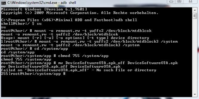

.. da fehlt doch in der Anleitung immer noch etwas, oder?
Nach dem mount muss ich doch noch in das directory rein.
Also "cd /system/app"
Dann kann ich per mv den "rename" machen ..
Sonst nimm man den Total Commander plus dem ADB-Plugin.
Da gibts dann auch ein Rename per Rechts-Klick..

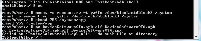

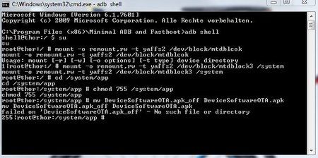

Habs jetzt nochmal versucht mit "cd /system/app" hat leider auch nichts gebracht. Was mache ich nur falsch? :unsure:
Oder gibt es eine andere Möglichkeit das Fire OS 4.5.3 über diese ADB aufzuspieln?

Die DeviceSoftwareOTA.apk befindet sich auf meinem 4.5.2 System aber auch im Ordner /system/priv-app !!
Mach mal
adb shell
cd /system/priv-app
ls Device*
Bei mir 2 Treffer :
