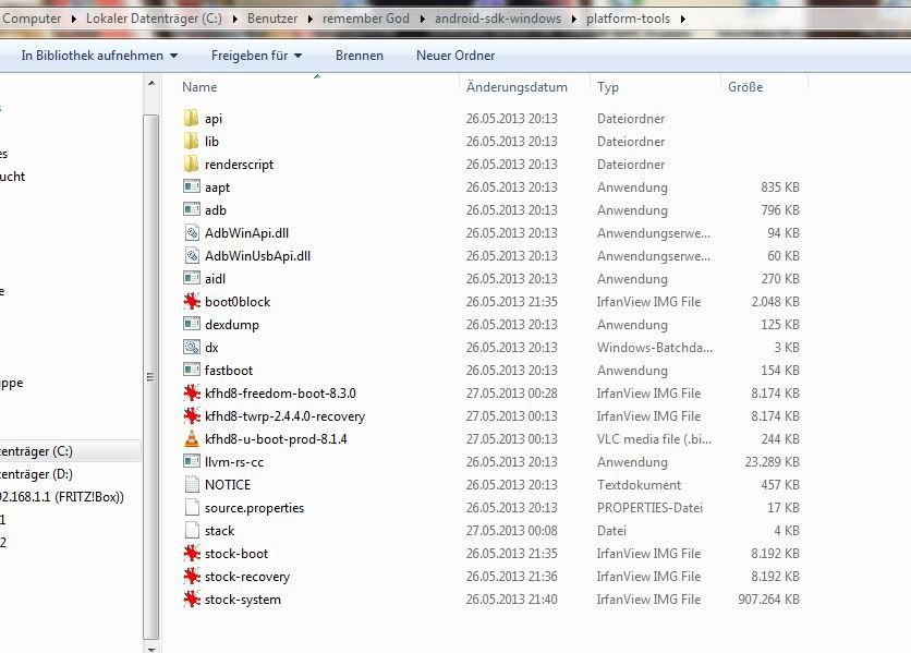

also ich habe alle dateien die ich benötigtr habe in
C:\Users\(mein Benuztername)\android-sdk-windows\platform-tools abgelegt.
zu erwähnen ich verwende die sdk von den dreamcodes.
Im Dos Fenster bin ich dann mit den Befehelen cd: ........
bis in diesen Ordner hinein.
Von da ab lassen sich die ganzen Konsolen Befehle dann starten und es hat geklappt.
evtl nutzt es ja jemandem
liebe Grüße
Herby
