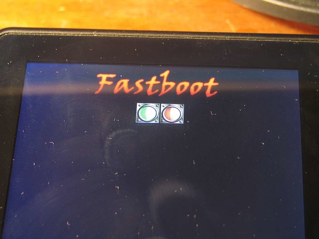

Habe mich heute mal wieder rangesetzt und ein Factory Kabel selbst gebaut. Nun meldet sich ein "Fastboot" auf dem Display des Kindles mit einer grünen und einer roten "LEDs" darunter. Die grüne LED blinkt, als warte sie auf eine Bestätigung, die rote zeigt ein Dauerleuchten. Es passiert aber nichts, wenn man auf die grüne oder rote LED "drückt". Weiterhin meldet der PC jetzt ein unbekanntes USB-Gerät, kann aber auch in Verbindung mit den Kindle-Fire Treibern nichts mit dem Gerät anfangen. Wie könnte es denn jetzt weitergehen?
besten Dank
ecki2
hallo ecki,
vorweg muss ich gestehen, dass ich mich bislang immer erfolgreich aus KindleFire 1. Gen. herausgehalten habe...:winki:
deshalb, weil es auch unzählige Anleitungen dazu gibt, versuch es mal mit der evtl. "einfachsten"....
N2Aos Android Operating Systems for the Kindle Fire
scroll ganz nach unten bis Looking for N2A's Free Restore2Stock Software?
downloade die Datei und starte die .exe....
da du einen Kindle Fire 1. Gen. hast und Fastboot Modus funktioniert, müsste er die erforderlichen Fastboottreiber installieren und das Gerät RESTOREN....
ich habe es aber selbst nicht ausprobiert....
