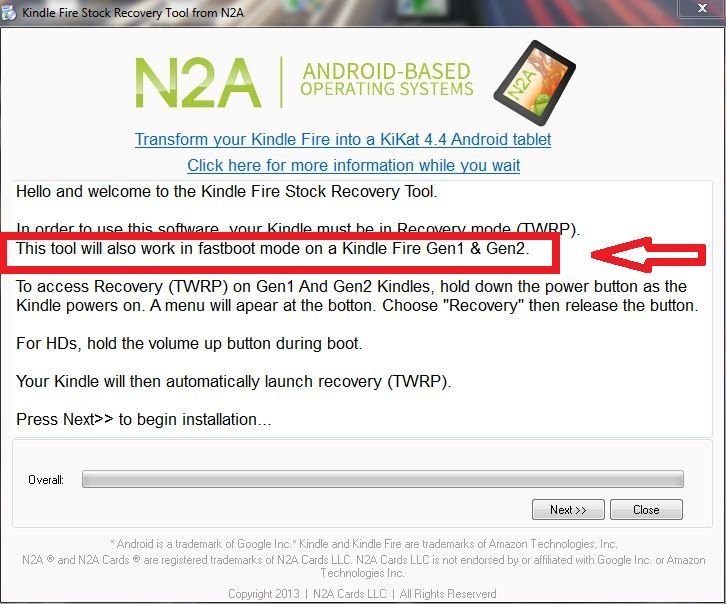

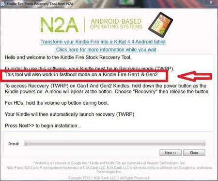

Hast du es schon mit N2Aos probiert, da werden die Treiber und Treiberinstallation mitgeliefert.
Der Treiber ist ja installiert und das Programm läuft inklusive Dropbox Downloads eine routine durch, aber letztlich stehe ich noch immer blöde da.
