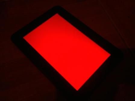

Was bedeutet es wenn ich ein durch und durch rotes Display angezeigt bekomme???
Meinst du das [Q] Help kindle fire hd red screen hier?
Ja genau, ich brauche anscheinend ein voll belegtes USB Kabel?
Yepp, .... Was hast du gemacht, dass ein Red Screen auf dem Kindle erschien? Brauche die Info, damit ich dich in den passenden Thread schieben kann.
Also nach anfänglichen Problemen mit den Treibern unter Win10x64 habe ich es zum root geschafft und den Playstore installiert. Danach wollte ich das Recovery installieren und habe die com.powerpoint45.FMKilo-2.apk installiert, danach wollte ich das Tab neu starten und hatte nach einem 1 sek einblenden des "Kindlefire" screens den RedScreen.
Ok,.... dann musst du evtl. noch einmal kurz deine Schritte skizzieren (gut wäre ein Link mit der Vorgehensweise), was du gemacht hast, bis es zum Bootloop (Red Screen) kam.
Wie bist du vorgegangen?
Diese APK war es Powerpoint45's MooRom (With SGT7!)
Root war jedenfalls geschafft (mit dieser Anleitung). Ab Punkt 4 hakte es wie gesagt nach dem Treiberploblem hatte ich root und habe den Playstore installiert.
Danach wollte ich das Recovery installieren und habe die verlinkte APP von ES Dateiexplorer installiert, danach wollte ich das Tab neu starten und es bleibt nach einem ein sekündigen einblende des "KlindleFire" Logo mit dem Red-Screen stehen. Mehr war es nicht...
