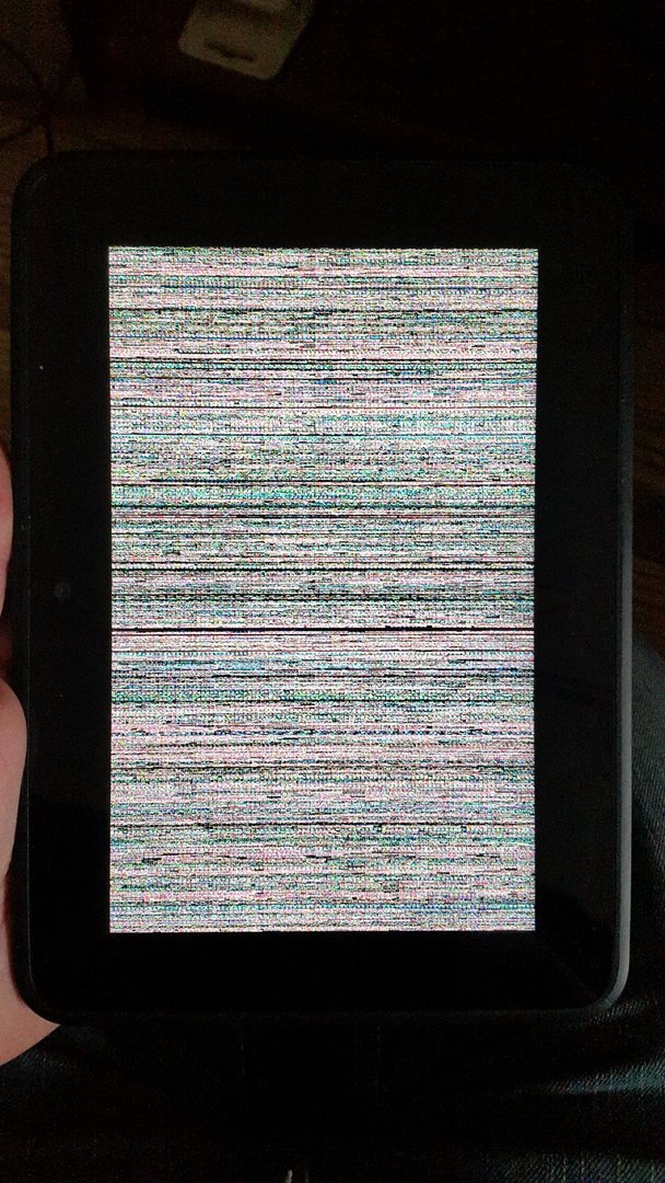

Danke für die Antwort. Leider waren meine versuche vorher nicht von Erfolg gekrönnt und ich denke ich habe es in einen Briefbeschwerer verwandelt.
Nach dem Kindle Logo (gelb) kommt ein Rainbow-Screen - siehe Bild.
Leider wird das Kindle von PC auch nicht mehr erkannt. Gibt es noch Hoffnung?

Hallo und guten abend ecaya,
kommst du denn mit der Tastenkombination noch in den TRWP Modus?
ecaya schrieb:
In den Fastboot Modus komme ich mit dem Befehl über cmd "adb reboot boatloader" - mehr bekomme ich derzeit nicht hin.
Jemand eine Idee?
Hat das noch Gültigkeit?
