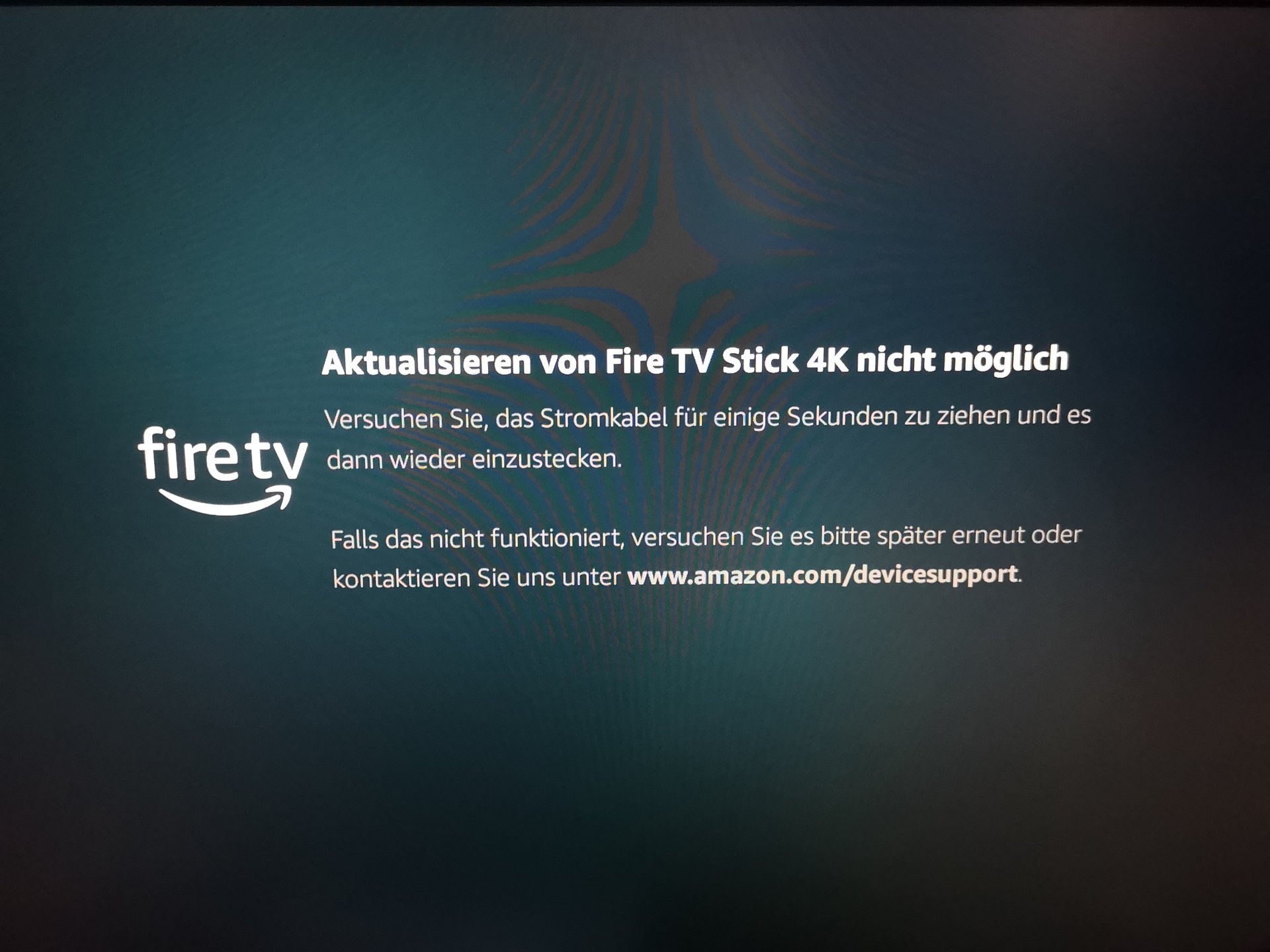

habe meinen FireTV Stick 4k auf werkseinstellungen zurückgesetzt. Lief auch alles problemlos durch..
Bootet ganz normal und wenn ich nach dem Wlan Key gefragt werde kommt gleich das Update Fenster und kurz darauf sagt er Update Fehlgeschlagen...
jetzt bin ich soweit (habe schon alles versucht) das ich mit meinen Latein am Ende bin.
auch mit bestehender Wlan Verbindung kommt immer Update fehlgeschlagen!
Statische IP und DNS manuell hab ich alles schon probiert.
Bringt nichts, dann dachte ich mir ich versuche es mal mit Rooten! also den kompletten Vorgang inklusive zerlegen des 4K Sticks durchgegangen und alles erfolgreich gemacht. dann stick booten lassen und wieder der gleiche Mist, Update fehlgeschlagen!
habe dann sogar über TWRP versucht ein PreRootedRom zu flashen, hat ebenso einwandfrei funktioniert. Nur nach boot, wieder Update fehlgeschlagen.
bekomme so auch keinen ADB Zugriff, da ich das beschissene Update-Fenster nicht wegbekomme.

Nutzt Du einen USB-Steckplatz des TV zur Stromversorgung oder das Original-Netzteil?
original netzteil
und firettv stick am pc
ist bei beiden das gleiche
Nur so eine Idee aber hast du an deinem TV sowie am Fire TV STick das HDMI CEC aktiviert ? Wenn eines von beiden nicht aktiv ist, kann der Stick nicht booten bzw er bleibt nach dem shutdown aus. Ich gehe mal davon aus, daß der Stick korrekt mit dem Internet verbunden ist.
ja klar, der bootet doch ganz normal!
wie gesagt, er bringt immer das update fenster und dann sagt er update nicht möglich, siehe oben das Bild!
ja der Stick ist korrekt mit dem Internet verbunden!
er wird mir auch auf der Fritzbox gelistet
Also bootet der Stick hoch bis zum Launcher und wenn du dann die wlan Daten eingegeben hast, kommt kurz darauf diese Fehlermeldung. Habe ich das so richtig verstanden ? Dann würde ich erstmal nach der Fehlerquelle Netzwerk suchen. Nur zum testen mit dem Smartphone einen Hotspot starten, mit dem Fire TV auf dem Hotspot einloggen. Wenn das dann funktionieren sollte, liegt es nicht am Stick...usw.
Nur ein Beispiel wie ich es machen würde.
meine erste Idee, als mögliche Ursache, wäre eine nicht 100%ige WLAN-Verbindung nach "draussen", also nicht nur im heimischen Netzwerk...wenn vorhanden, würde ich den Stick nicht per WLAN sondern über einen sog. Ethernet-Adapter mal ans Netzwerk anschliessen.
Zweiter Versuch, meinerseits, wäre, wenn die Fehlermeldung erscheint, ein 5 sec. gleichzeitiges Drücken der Bestätigungstaste und der "runter"-Taste auf der Fire-Stick-Fernbedienung...nach den 5 sec. die Auswahltaste (drei Striche) drücken
Nun kann es sein, dass ein Menü erscheint, wo man adb aktivieren kann.
Mein letzter Vorschlag wäre, Rootvorgang erneut durchlaufen und vor dem Installieren/Flashen des prerooted Images die Befehle
adb shell twrp wipe data
adb shell twrp wipe cache
einfügen und erst dann
adb shell twrp install /sdcard/prerooted... .zip
ausführen
Gruß Aponale
