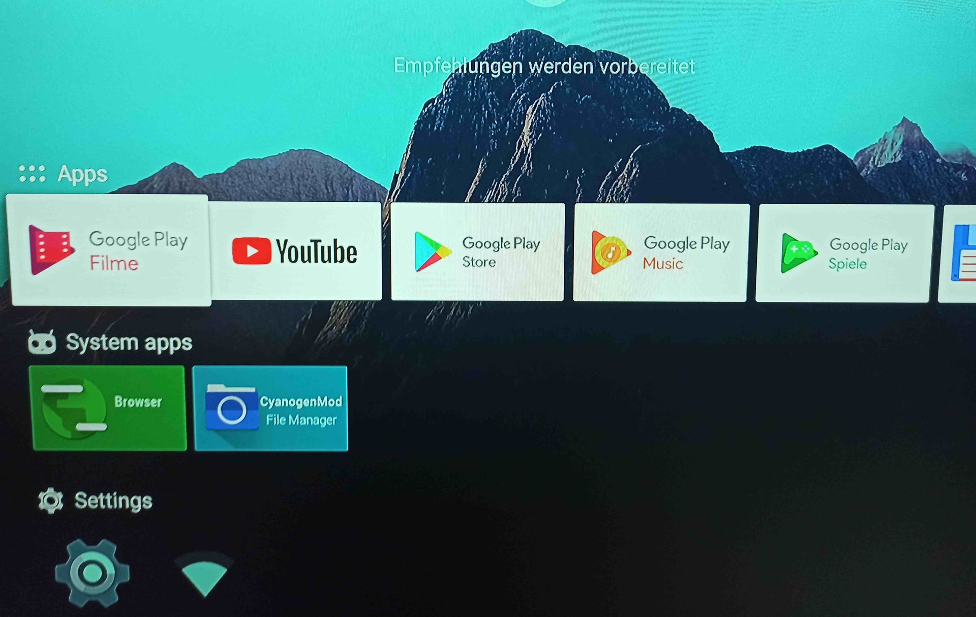

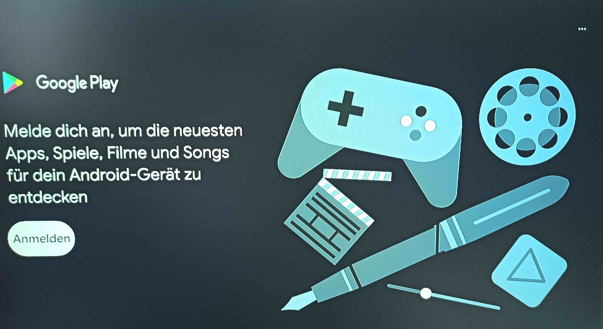

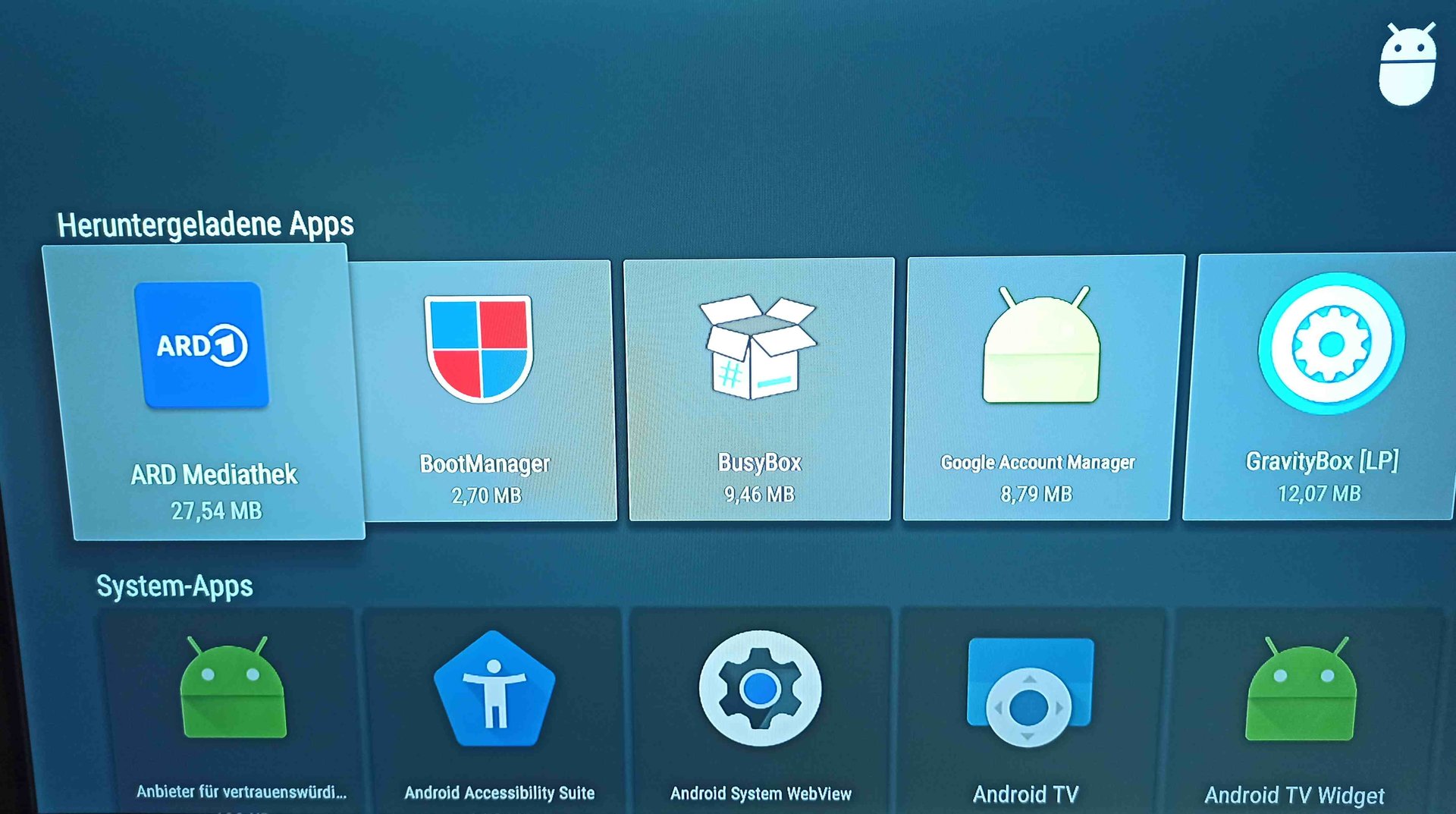

nach mehreren Versuchen ist es mir nun gelungen, auf den Fire Stick 2 ein OS (Lineage 12.1 + TvStock-Gapps + Magisk) aufzuspielen, womit der Stick auch ohne Amazon-Konto lauffähig ist...und...der Google-Play-Store funktioniert nach Anmeldung mit einem Google-Konto !
Ich nahm folgende Seiten zur Hilfe :
[ROOT NEEDED] [Fire Stick 2] [GAPPS] Install WORKING GApps on Fire Stick 2.
[ROM] [unlocked] [tank] LineageOS 12.1
Ich bin noch am Testen, soll heissen, es gibt noch Dinge/Apps, welche ich noch nicht richtig zum "Laufen" gebracht habe, z.B. Netflix...vielleicht gibt es hier im Forum User, welche diesbezüglich (Lineage, TvStock-Gapps und LeanbackLauncher) Erfahrung haben und mir dabei helfen können.
Ich poste mal ein paar Bilder (vom TV abfotographiert)
Gruß Aponale

Dies ist aber nicht tragisch, da später diese Einstellungen verändert werden können (ich meine hier Datenschutzeinstellungen und die Zeitzone)
Hat man dies erledigt, den Stick mit
adb reboot recovery
erneut ins Recovery booten
Nun die TV-Stock gapps installieren
adb shell twrp install /sdcard/open_gapps-arm-5.1-tvstock-20200311.zip
und den Stick wieder booten
adb shell twrp reboot
Ist der Stick wieder komplett hochgefahren, diesen erneut ins recovery booten
adb reboot recovery
und nun rooten mit „Magisk“
adb shell twrp install /sdcard/Magisk-v20.3.zip
jetzt den Stick wieder hochfahren
Indem, zuvor heruntergeladenen, „File PlayFire_v2.tar.gz“ befinden sich in der „gepackten“ Datei „XposedEdge-DataConfig.tar.gz“ weitere „gepackte“ Dateien, welche dann im Verzeichnis „app“ eine APP-Datei „base.apk“ beinhaltet…base.apk ist die App „XposedEdge“…diese Datei extrahieren und in xedge.apk umbenennen – sie wird später installiert !
In dem File „PlayFire_v4_LazyLeanback.tar.gz“ befindet sich die Scrip-Datei „LazyNoTouch.sh“…diese Datei extrahieren und nach /sdcard/ verschieben, mit dem Befehl
adb push LazyNoTouch.sh /sdcard/LazyNoTouch.sh
Jetzt muss dieses script ausgeführt werden, damit der Google Playstore nutzbar ist…dazu folgende Befehle eingeben
adb shell
su
beim Fire Stick mit der Fernbedienung den Root-Zugriff gewähren
Danach wird BusyBox installiert, gestartet und ausgeführt
Darauf achten, dass man hierzu den #su Eingabemodus verlassen muss ... zweimal exit hintereinander
es sollte im Terminal-Fenster wieder "adb>" stehen
Manche installierten Apps werden nicht auf dem Startbildschirm angezeigt…sie sind über Einstellungen/Apps erreichbar
adb install busybox-1.27.1-33.apk
nach der Ausführung von BusyBox neu starten
adb reboot
nun HDXPosed und xedge installieren
abd install HDXPosed-1.3.apk
adb install xedge.apk
jetzt wird xposedFramework installiert, gestartet und ausgeführt
adb install XposedInstaller_by_dvdandroid_19_10_18.apk
Nachdem der Stick wieder hochgefahren ist XposedFramework starten und HDXPosed-1.3 zusammen mit XposedEdge in XposedFramework aktivieren und den Stick nochmal neu starten
Ich musste hierfür eine USB-Maus, per Y-OTG-Kabel anschliessen, um die Kästchen zum Aktivieren erreichen zu können.
In der aktivierten App, XposedEdge, muss das Häckchen bei Keys gesetzt werden
Fertig !
