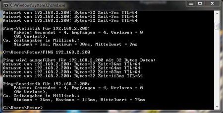

Hallo DominikS66,
habe es versuchsweise mal ausprobiert.... Mein TV Stick ist ebenfalls nicht an zu pingen, obwohl der Haken bei mir drin ist.
Ich muss aber dazu sagen, dass mein TV Stick auf einen FritzRepeater zugreift, der wiederum mit der Fritzbox verbunden ist.
Ping geht hier sowohl über Fritzbox als auch über Dlink-Ap ( ich habe 2 Sticks). Übrigens vom Tablet aus mittels Terminalemulator/Shell.
Der Haken sitzt, bei der Option untereinander kommunizieren zu dürfen, bei der FritzBox.
Also - pingen geht einen kurzen Augenblick beim Start des Sticks - dann nicht mehr. Habe gerade fix mal versucht unter Kodi die NAS zu suchen, auch das funktionierte beim Start einen kurzen Augenblick, dann nicht mehr :(
Wollte gerade mal deine Erfahrungen gleich am Anfang zu PINGEN ausprobieren.....
Jetzt geht es auf einmal :confused2:
Zur Info: mein Stick mit fester IP und außerhalb des DHCP Beeiches über Fritz Repeater- (WLAN) Fritzbox - (LAN) Speedport Hybrid
