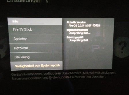

Fire TV Stick sofort vom TV getrennt. Über meinen Router habe ich das Internet getrennt und den Fire TV Stick wieder am TV angeschlossen. Zusätzlich zu dem Hinweis, dass keine Internetverbindung möglich ist, stand unter EINSTELLUNGEN - SYSTEM - INFO - VERFÜGBARKEIT VON SYSTEMUPDATES PRÜFEN
dass das neueste Update bei nächster Gelegenheit heruntergeladen und installiert wird.

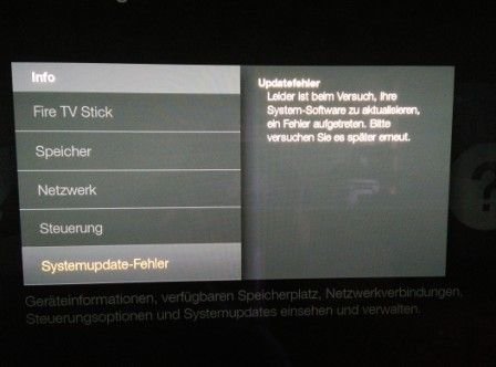

Um sicher zu gehen, dass die Update-Funktion wirklich deaktiviert ist könnt Ihr folgendes prüfen:
So sieht die Fehlermeldung aus, wenn Ihr die Firmware-Update-Funktion erfolgreich blockiert habt.
Im Fire TV Hauptmenü ganz unten auf “Einstellungen” → “System” → “Info” und dort dann nochmal ganz unten auf “Verfügbarkeit von Systemupdates prüfen” klicken. Hier sollte dann nach kurzer Zeit ein “Updatefehler” erscheinen.

Danach habe ich den FireTV Stick wieder mit dem Internet verbunden und voila ,.....
Das Update wurde nicht weiter heruntergeladen.
Nach erneutem Antippen "Verfügbarbarkeit..... erschien
Es gibt also Möglichkeit, das Update in der Firmwareversion 5.0.5.1 zu blockieren, bzw. ein angestoßene Updateüberprüfung zu deaktivieren.
