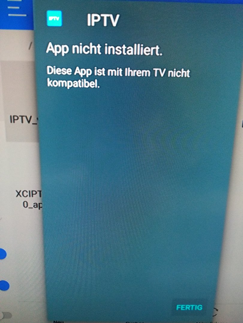

Hallo Danke für deine Hilfe. Also beim installieren der apps wird es immer angezeigt nicht kompatibel. Siehe Foto. Vll hat einer noch eine andere Idee.

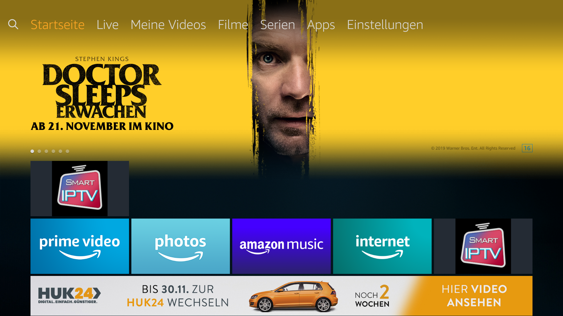

Ich habe nun nochmal einen Werksreset gemacht aber jetzt definitiv der letzte, die Aktualisierung zahlreicher Systemkomponenten-Updates nach jedem Werksreset inklusive.
Am Ergebnis ändert sich nichts, bis auf die Tatsache, dass jetzt durch die ganzen Werksresets die Trial Period von SmartIPTV abgelaufen ist. Nutzen tue ich die App eh nicht. Da ist mir das egal. Aber das Icon der Original-Version 1.7.2 wird dennoch nach dem Start der App auf der Startseite unter KÜRZLICH ANGESEHEN angezeigt (siehe Screenshot im Dateianhang).

Hallo und vielen dank für deine Hilfe.
Also ich lade auf meinen Smartphone die apk herunter von apkpure.com.
Anschließend lade ich diese per apss 2 fire auf den stick und dann gehe ich in die ES Datei app und versuche die apk zu installieren.
Hast du sonst noch eine andere Idee wie man es machen könnte?

Guten Morgen zusammen,
so habe das Problem gelöst.
Es kommt auf die Dateiversion an, denn nicht alle sind kompatibel wie ich festgestellt habe.
Ich habe gestern nun die Version IPTV (blaue app) variante armeabi-v7a benutzt.
Und sieh da es funktioniert. Weil die x86 geht nicht und die Version arm64 ging auch nicht.
Danke für eure hilfe.
Naja die x86 ist auch für Computer und die arm64-v8a ist logischerweise für 64-Bit CPUs in Geräten, was die Fire TV Geräte nunmal nicht sind und daher auch Inkompatibel. Die Nvidia Shield TV Geräte sind es aber. Nur habe ich vorausgesetzt, dass die User wissen, welche Version einer App zu installieren ist, damit es läuft.
Also immer schön die armeabi-v7a installieren. Ich kann beides installieren, aber nehme vorzugsweise natürlich die 64-Bit Version einer App. Bei Kodi merke ich da schon einen Unterschied zur 32-Bit Version. Kodi läuft und reagiert viel schneller.
Reaktionen: J-P und Raz3r
Also voher beim mein ersten Stick habe irgendeine apk runtergeladen und es hat funktioniert.
Woher soll man denn bitte als Laie wissen welche apk man benutzen kann?
Naja nun weißt Du es ja und Dir wird es nicht mehr passieren, eine für Dein Gerät falsche APK-Datei herunterzuladen. Das Wissen über solche Dinge muss man sich selbst aneignen und sich vor allem mit der Hard- und Software auseinandersetzen. Nur so lernt man und kann bei Problemen eigenständig handeln, ohne die Hilfe von Dritten in Anspruch zu nehmen.
