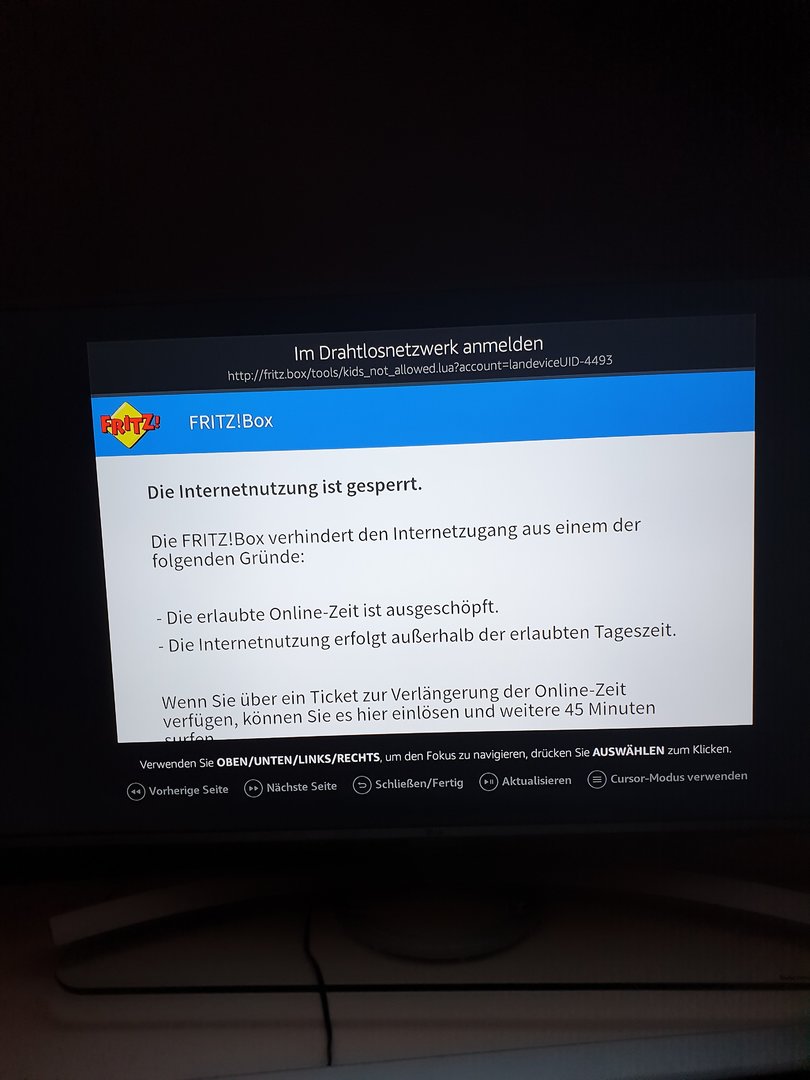

seit gestern habe ich das Problem, dass mein Amazon Fire TV durch die Kindersicherung der Fritzbox gesperrt wird.
Etwas gegoogelt, Profil "unbeschränkt" anstatt "Standard" gesetzt....hat leider nicht geholfen.
Filter sind auch keine gesetzt. Mein Handy ist auch dem Profil "unbeschränkt" zugeordnet und hat Internetverbindung.
Was kann ich noch tun/umstellen?
Wenn ich ein Ticket einlöse, funktioniert die Verbindung, also muss es an der Kindersicherung liegen. Warum funktioniert das Profil dann an meinem Handy?
Ich bin ratlos :confused2:
@J-P ja, das ist ja was ganz anderes. Bei mir kommt die Fritzbox-Meldung auf dem Fernseher, dass das Internet gesperrt ist und wie geschrieben mit einer Ticketeinlösung funktioniert es wieder - für exakt 45 min...

@J-P in 10 min bin ich schlauer, die letzten zwei Abende würde um 21.30 Uhr die Internetverbindung gekappt
automatisch um 21.30 h?
@J-P ja, genau. Ich habe den Verdacht, dass das mit dem Profil meines Sohnes zusammenhängt, da wird um 21.30 Uhr gekappt...Als Profil ist bei der Box aber "unbeschränkt" gesetzt.
Das Rausschmeißen hat nicht geklappt
Ok, jetzt habe ich es begriffen :lol: Kein Neustart der Box wie bei uns gegen 03.00 Uhr, sondern Internet für deinen Sohn ist abgelaufen.

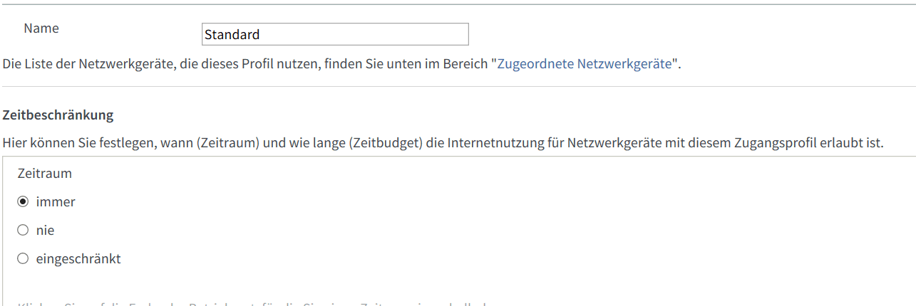

ich habe mal aus meiner Fritzbox 7590 Vers. 7.00 Screenshots gemacht. Keine Kindersicherung, keine Beschränkung.
Vielleicht hilft es ja.
Der Weg... Internet - Filter - und dann am FireTV den Bearbeitungsstift
