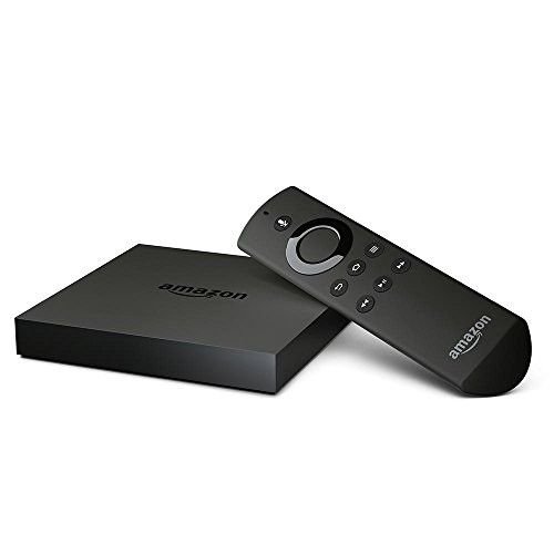

hast du tatsächlich einen FireTV der 1.Generation?
oh Gott gute Frage. geholt im Dezember 2017.

Dezember 2017? Das könnte auch schon die die 3.Generation sein :confused2:
2. Generation
3. Generation
