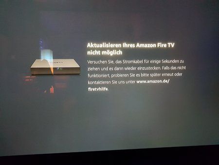

ich habe mir eine Fire Tv Box gebraucht gekauft, wollte diese dann an meinen AmazonAcout anmelden. Aber leider bleibt diese Box beim Update mit diesen Bild stehen.
"Aktualisieren ihres Amazon Fire TV nicht möglich"

Ich komme mit der App Fire Tv auf der Box und kann auf Settings alles sehen und bedienen, aber bekomme aber kein Update installiert. Genauso kann ich meinen Account nicht eingeben. Wenn ich auf Konto gehe und dann auf Amazon-Konto steht zwar anmelden, aber kann nix eingeben.
Habe die Box auch schon 3x auf Werkseinstellung gestellt, aber die Box bleibt immer bei Update mit der selben Fehlermeldung stehen. Egal ob Wlan oder Lan.
Meine beiden anderen AFTV Box 2 lassen sich aktualisieren.

Versuche es mal mit einer statischen IP, falls noch nicht geschehen.
Moin
leider funktionieren alle 3 netzwerkeinstellungen nicht...egal ob ich DHCP...feste ip an der amazon box oder zuweisen vom Router nicht. Die Box macht immer kein Update. :crying:
Dann musst Du das Teil wieder an den Verkäufer zurücksenden oder ihn anderweitig kontaktieren, was mit dem Teil nicht stimmt. Vermutlich gerootet sogar und die Updates deaktiviert.

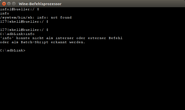

Wie fange ich das mit adbLink jetzt an? Wenn ich die Befehle eingebe schreibt die shell "adb not found"
Ich bin jetzt mit ner festen IP connectet per adbLink.
Schalte die Box aus und wieder ein, wenn jetzt die Meldung kommt, dass ADB nicht gefunden wurde.
Vorher mal schauen in den Einstellungen, ob ADB-Debugging aktiviert ist. USB-Debugging darf nicht aktiviert sein. Sonst funktioniert es nicht.
Nach langen testen, zwar ohne Erfolg habe ich festgestellt dass die Box unter Bueller läuft. Bei der shell kommt "shell@bueller:"
Und wenn ich in der Box ADB-Debugging aus und an schalte kommt die Befehlszeile "adbLink:"
Wie verfahre ich mit der Box jetzt weiter.

Geht nicht ohne root. Und das bekommt man mit der Firmware nicht hin. Ist aktuell der Amazon Account des Verkäufers drin?
